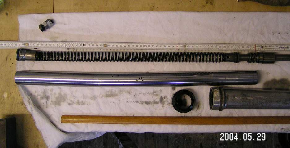

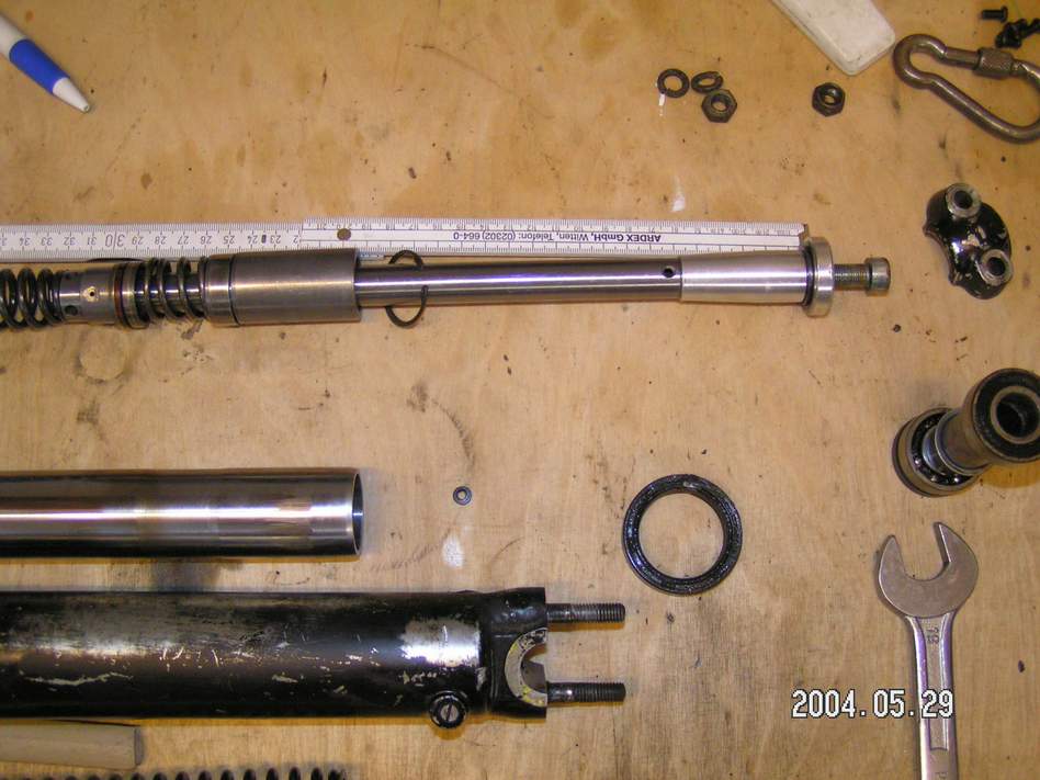

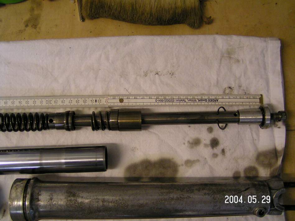

da ich ja irgendwie nichts in die Hand nehmen kann, und es einfach an die XT bauen kann, bin ich auf folgendes gestoßen.
Meine Standrohre (77) sind hin. Diese sind aber identisch mit den von 78/79 und die Tachrohre sind, bis auf die aufnahme für die Faltenbälge, auch identisch. oder habe ich da was übersehen?

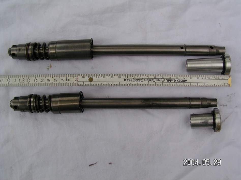

Aber als ich diese dann auseinander genommen habe, ist mir aufgefallen das das Kolbengestänge (siehe bilder hier & im nächsten beitrag) länger ist, auch das Aluteil ist länger. Da ich zurzeit sogar noch über eine zweite 78/79 verfüge habe ich diese dann auch gleich auseinander gebaut (diese ist schon wieder zusammen, wegen dem entstehendem KAOS), unde diese ist dann gleich mit der anderen 78/79er.
Meine Frage ist kann ich das innenleben unter einander, der 77 und der 78/79er, tauschen. Tauchrohre der 77er und inneleben der 78/79er? Warum ist das inneleben unterschiedlich und welche Dämpfungsveränderungen sind damit verbunden?

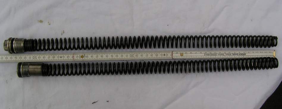

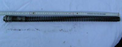

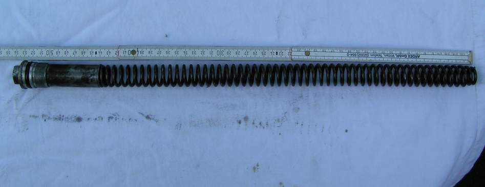

Was allerdings bei allen unterschiedlich war sind die Federn mit Vorspanhülsen: 77er-- ca.25mm Vorspannhülse & ca.475mm Feder;
1.) 78/79-- ca.510mm Feder & keine Vorspannhülse; 2.) 78/79-- ca.60mm Vorspannhülse & ca.440mm Feder [siehe bilder nächster beitrag]
Was ist besser/oder anders : Lange Feder ohne Hülse oder Kurze Feder mit langer Hülse? :?: :?: :?: :?: :?: :?:
Gabel Bj 77
Gabel Bj 77
Gabel Bj 78/79
Gruß andy

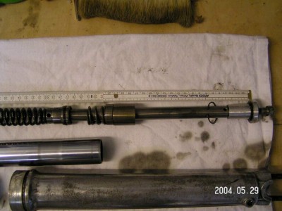

Beitragvon Andy » Mi Mai 31, 2006 11:12
Hier noch ein paar Bilder.
Jetzt gehe ich erst einmal wieder in den Schuppen und sehe zu das ich die 2te 78/79 einbaue :!:
Kolben Bj 78-79 oben
&77er Kolben unten
Feder 77 er unten & 78/79 er oben
Feder 2.) 78/79
Gruß andy

Pivovar
Beiträge: 957
Wohnort: Wöllstein (aAdW)
Beitragvon Pivovar » Mi Mai 31, 2006 18:21
Die Kolbenstangen sind prinzipiell tauschbar, ich hab bei meiner die neuen Standrohre (83er) in die alten Tauchrohre (77er) reingesetzt, es fehlt danach allerdings ca 35mm Federweg weil die neuen Tauchrohre unten einen dicken eingepressten Ring haben der so nicht in den alten vorkommt.
Ich hab lange rumprobiert bis ich dann ne passende Konstellation gefunden hab, leider hab ich´s nicht dokumentiert und mein Gedächnis speichert sowas nicht allzulange....
