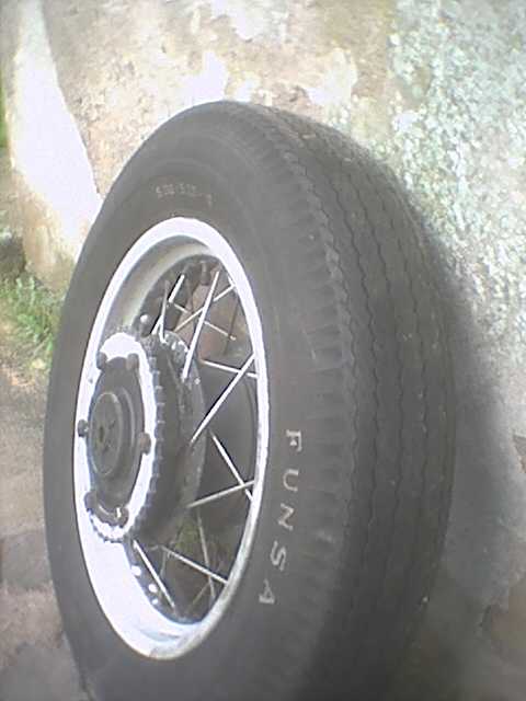

Moin elli,
ein 145er auf Orig-Felge??? Das muß dann aber schon ein Niedeer-nieder-nieder-Querschnittreifen sein. Außerdem ist die Felge zu schmal, sie hat ja nur 1,85" breite. Selbst bei einer 2,15"-breite geht das nicht.
Ich hab an Straßenreifen schon 5.00-16, 5.00/5.25-16 und 130/90-16 gefahren in Originalschwinge. Achtung: 16"-Felge!! mit 3" breite.
Ein Bekannter hat aber eine 3,5" breite felge verbaut
Die Maximalbreite, die eine Originalschwinge noch aufnimmt, sind bei Motorradreifen 148mm. Das entspricht einem Continental K112 in 5.00-16 auf 3,5 "Felge. (Der hat dann seitlich noch einwenig Platz)
Bei Autoreifen sieht das anders aus, weil die Schwinge etwas enger zuläuft , sodaß die typische Autoreifenform das Maß etwas weiter in Richtung Reifenumfang verändert.
Aber dafür bauen Autoreifen nicht so breit.
Kleiner als 15" Felgendurchmesser geht mit normaler Motorradalufelgenpunzierung aber nicht, weil die Speichen sonst an der Radnabe angeknickt werden. Da bricht dann die Speichenbohrung an der Nabe.
Wenn Du also Autoreifen vom Opel-Kadett oder so fahren willst, mußt Du Dich da umfangreich mit der Radnabe auseinandersetzen.
Weiterhin mußt Du drauf achten, daß der Reifendurchmesser bei montiertem Rad nicht wesentlich größer ist als original. Sonst schleift der Reifen in der Sitzbank, vor allem wenn du bei verwendung von kurzen Stoßdämpfern auf die Zubehördämpfer wechselst. Die haben nämlich einen "normalen" Federweg, der ist aber zu viel für einen tiefergelegten Umbau. Entweder aus ein paar SR- oder XT-Dämpfern etwas eigenes schweißen, oder Atrappendämpfer bauen.
Beim Modifizieren der Org-Dämpfer drauf achten, daß die Kolbenstange fachmännisch in die Federhalterung wiedereingeschweißt wird. Bei Verwendung einer normalen Schweißnaht reißt die Kolbenstange aus der Federhalterung je nach Fahrstil so nach 2-3-tausend km raus.
Die Atrappendämpfer täuschen nur einen minimalen Federweg vor, sind aber starr und ein findiger TÜV-ler blickt es recht bald. Es sind aber seht tiefe Sitzpositionen realisierbar. Schwingenlager verschleißen aber durch Standmarken.
Als ideal erachte ich zwecks Zulassung folgenden Reifen:
Motorradreifen 5.00-16, Hersteller Continental Profil K112, oder Avon Profil MK2, ohne Eintragung des Herstellers zum anschließenden Umbau auf Autoreifen 5.00/5.25-16, Hersteller Puma oder Funsa, beide aus Urugauay, Standardautoprofil.
Bei Verwendung einer 3"Felge bleibt an der Schwinge mit 5mm noch genug Platz für den Reifen, bei der 3,5"-Felge geht noch ein Meterstabplättchen durch. Letzteres ist wohl heutzutage für eine Eintragung zu wenig. Also erstmal die 3"Felge nehmen
Wenn Du mehr Auswahl wegen Profilen brauchst, nimmst Du besser 130/90-16"-Reifen. Da gibt es sehr joghurtbecherkonforme Profile von Avon oder Dunlop.
Der 130/90 baut etwas schmäler als der 5.00", allerdings ist der Continental K112 sowieso der bauartbreiteste. Da wo der reingeht, funzt alles andere auch.
Es gibt neben der Schwinge noch einen anderen Begrenzungspunkt bei der Reifenbreite, nämlich die Kette.
Also O-Ring-Kette geht bei der breitesten Kombination (Felge 3,5"breit und Reifen ContiK112) schon mal nicht. Aber es gibt auch hochwertige normale Rollenketten.
Also selbst wenn Du Dir eine andere Schwinge baust, begrenzt noch immer die Kette. Das kann man ein wenig mit "aus-der-mitte-speichen" ausgleichen, aber dann ist das Kurvenhandling unterschiedlich.
Man kann aber die Kette weiter rausdistanzieren.
Aber das ist alles ein Jenseitsaufwand und das ist nicht einfach. Wenn man glaubt, es paßt alles, dann klemmts doch irgendwo wieder.
Deshalb rate ich Dir zur Max-breite von 145mm bzw (aufgrund der Herstellervielfalt) zum 130/90
Gruß T.C.
