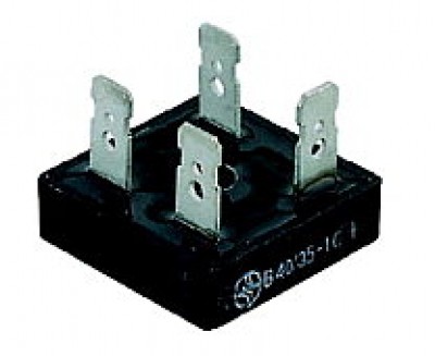

Hat das Conradteil denn gefunzt? Warum sind da 4 Pinökel dran und welche beiden sind meine?

Warum sind da 4 Pinökel dran ?
Ist ein Brückengleichrichter, der enthält gleich vier Dioden.
Es gibt an sowas immer zwei Pinökel, an denen steht jeweils ~.
An einen davon schließt du an das Kabel an, das von der Lichtmaschine kommt.
Dann gibt es noch einen Pinökel, an dem steht +.
Den schließt du an die Batterie an, bzw. an die Sicherung.

Wenn du dich unbedingt aus dem Conrad-Sortiment bedienen möchtest, dann nimm die DIODE P 600 D, BestNr.: 162450 - 62 für 0,66 Euro.
Die verträgt 6 Ampere Dauerbelastung mit ordentlich Reserve und kann auch die nötige Sperrspannung ab.
Datenblatt gibt´s hier
http://www2.produktinfo.conrad.com/date ... e_P600.pdf
Es sind natürlich keine Flachstecker als Anschluss vorhanden, da musst du was basteln.
Den dicken Brückengleichrichter würd ich nicht nehmen, viel zu klobig und überdimensioniert.

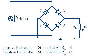

...wie ist es denn dann beim originalteil mit nur zwei anschlüssen gemacht? geht da die masse über den befestigungspunkt oder ist das funktionsprinzip anders? :nixweiss:
In der Brücke (4 Anschlüsse) sind halt 4 Dioden drin, im Original nur eine.
Wenn Du nur + und einen der ~ - Anschlüsse benutzt bist Du genau da, wo Du Original liegst. Zwei Anschlüsse. Benutzt wird dann auch nur genau eine Diode.
(Man möge mich korrigieren, wenn ich falsch liege).
Zum Verständnis habe ich nochmal direkt ein Schaltbild hier "reingegoogelt" (Zwischen "A" und "D" ist "+", zwischen "C" und "B" ist "-", zwischen "C" und "A" bzw "B" und "D" ist jeweils "~")
Als Einweggleichrichtung mit nur einer Diode stellt es auch der Schaltplan im Bucheli dar.
Weil der eine Pol der Lichtmaschinenspule schon mit Masse (oder Batterie "-" ) verbunden ist, kannst du die Vorteile einer Brückenschaltung in der XT leider nicht nutzen.
Vorteile des Brückengleichrichters gegenüber der Einzeldiode sind aber sicher seine Flachstecker und die Möglichkeit, ihn am Rahmen oder sonstwo fest schrauben zu können. (Außerdem hast du noch drei weitere Dioden übrig - für den sehr unwahrscheinlichen Fall, dass eine mal kaputt geht ...) Musst du selber entscheiden, ob das den Preisunterschied rechtfertigt, oder ob du dir selber was bastelst.
