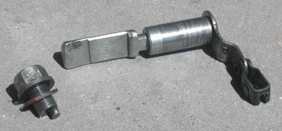

Kann mir jemand erklären, wie der Kupplungausrückantrieb funktioniert und wie man ihn einstellt? Ich habe die Welle ausgebaut und die 'Einstellschraube", kann mir aber absolut keinen Reim daraus machen, was die Schraube mit dem Exzenter bewirken soll.

Beitragvon Gast » Sa Mai 28, 2005 19:01
Bild zur Kupplung

wird der Ausrückhebel betätigt, drückt die Fläche am unteren Ende des Ausrückhebels auf die Druckstange (dort wo die Abdrücke zu sehen sind). Der exzentrische Stift der Einstellschraube greift in die Nut am Ausrückhebel. Dreht man an der Schraube, bewegt sich also der Ausrückhebel hoch und runter. Da die Fläche die auf die Druckstange drückt schräg ist, kann somit über axiale Position des Ausrückhebels das Spiel eingestellt werden.

Vielen Dank für die schnelle, gute Erklärung. Ich hab's sogar kapiert. (Hättich auch selber drauf kommen können :idea:
