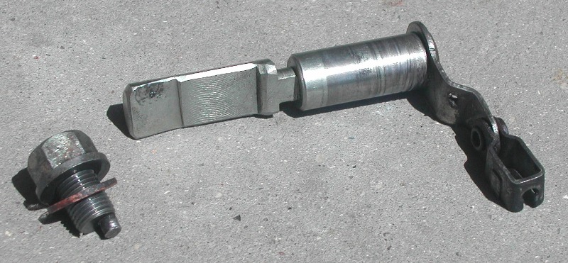

wird der Ausrückhebel betätigt, drückt die Fläche am unteren Ende des Ausrückhebels auf die Druckstange (dort wo die Abdrücke zu sehen sind). Der exzentrische Stift der Einstellschraube greift in die Nut am Ausrückhebel. Dreht man an der Schraube, bewegt sich also der Ausrückhebel hoch und runter. Da die Fläche die auf die Druckstange drückt schräg ist, kann somit über axiale Position des Ausrückhebels das Spiel eingestellt werden.
