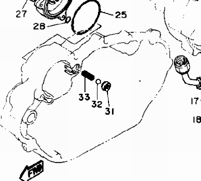

.........würde ich auch nicht. Wenn's bei der Flutung nicht klappt. Der Kupplungsdeckel ist geschwind abgebaut und das kleine Ventiel ist auch schnell gescheckt (und auch nur ein Pfennigartikel) und oft auch ein Grund für mangelden Öldruck.

Wenn dieses Rücklaufventil nicht ok ist, sinkt bei stehender XT der Ölstand im Rahmenrohr langsam ab, weil es nicht mehr richtig schliesst.
Um den ganzen Kupplungsdeckel nicht abnehmen zu müssen, kann man auch versuchen durch die beiden Schlitze im Ölfiltergehäuse mit einem schmalen Schraubenzieher ganz vorsichtig die Kugel zu mobilisieren, die das Ventil zumachen soll. Dass sich kein richtiger Öldruck aufbauen soll, wenn das Ventil nicht richtig schliesst, habe ich noch nie gehört.
