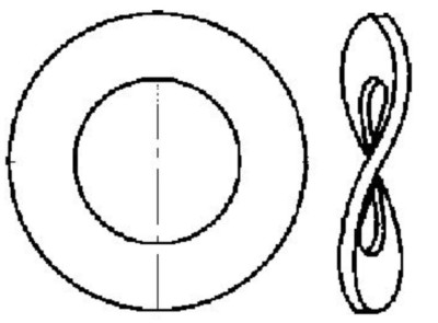

Federscheibe? Meinst Du die "Unterlegscheibe", die bei den Kleinteile dabei war?
Beim alten Schloss war da auch keine drin.

normalerweise gehört da eine Wellscheibe unter den Kopf. Die sorgt dafür, dass dein eingeschlagener Kerbstift den Deckel klapperfrei hält, aber ausreichend Spielraum lässt, um den Deckel auch über die Rastpunkte schwenken zu können.
