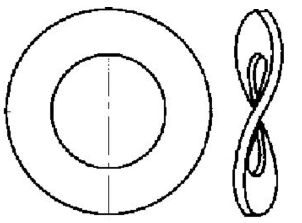

normalerweise gehört da eine Wellscheibe unter den Kopf. Die sorgt dafür, dass dein eingeschlagener Kerbstift den Deckel klapperfrei hält, aber ausreichend Spielraum lässt, um den Deckel auch über die Rastpunkte schwenken zu können.

Wellscheibe hab' ich mal großzügigerweise weggelassen. Wenn der Deckel wieder wackelt mach' ich das ganze dann mit Wellscheibe. Hab' ja noch 9 Nägel übrig :-)
