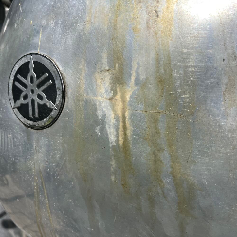

(Das ewige sabbeln erzeugt dann auch immer so braunen Schmodder…)

Nun hatte ich nicht nur Gesabbel nach dem Tanken sondern auch noch am Tankrucksack :/
