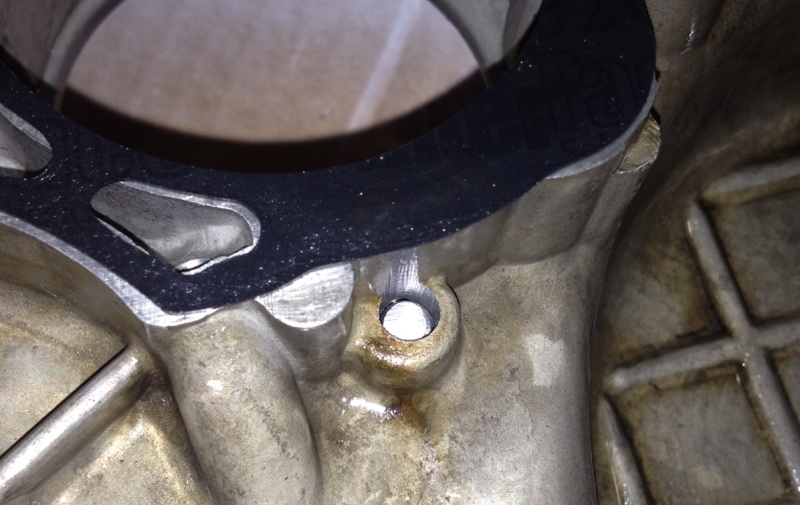

Ich hab jetzt noch ein ganz anderes Problem.
Die untere Ölfilterdeckelschraube ist zu kurz.
Ich hab mich gewunder, dass kein Öl aus der Entlüftungsschraube kommt, erst hatte ich die Pumpe und Luft in Verdacht, die Pumpe pumpt aber, sieht man beim durchziehen des Kickstarters und auch nicht wenig.
Das Gewinde ist M8 ?! Hat das einer aufgebohrt oder ist da eine Spezilschraube die vorne auf 6mm verjüngt ?
Die Schraube ist M8 25 mm lang, das Öl fliesst also immer direkt ab weil die Bohrung nicht zu ist.
Für Gewindeeinsätze ist die Bohrung auch zu gross, zumindest was ich hier so liegen habe.
Ich überlege komplett auf M8 aufzubohren und eine 40mm Schraube rein.
Was meint Ihr.

Das Aufbohren steck ich mir, Ich hab den Deckel abgenommen und zum Ölfilter hin ist mir da zu wenig Fleisch.

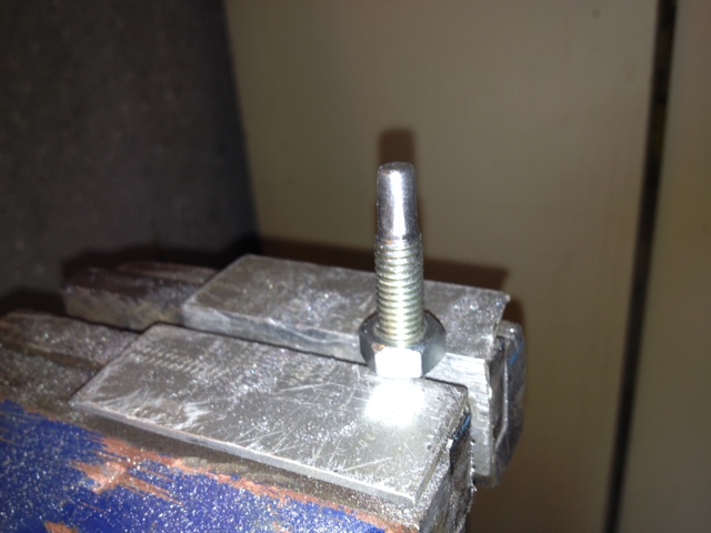

clusterfreak
Beiträge: 64
Registriert: Mo Sep 10, 2012 22:03
Re: Simmering Ölpumpendeckel falsch rum drin
Beitragvon clusterfreak » Sa Okt 13, 2012 17:11
Ich Hab aus einem M8 Stehbolzen provisorisch eine Schraube gemacht die an der Spitze auf 6mm verjüngt, sieht ganz gut aus und passt.
Beiträge: 4085
Beitragvon rei97 » Sa Okt 13, 2012 18:18
Also.
na ja, das ist Brikolage. Das weisst Du wohl auch. Der Ausweg ist ein Coil mit 2,5 oder 3xD.
Dabei geht die Ablauffunktion des Öls in den Sumpf beim Ölwechsel verloren.
clusterfreak
Beiträge: 64
Beitragvon clusterfreak » Sa Okt 13, 2012 18:51
Das seh ich ähnlich, aber ich möchte dieses Wochenede die Karre nochmal halbwegs sauber laufen sehen und die passenden Coils liegen leider nicht in meiner Werkzeugkiste.
clusterfreak
Beiträge: 64
Beitragvon clusterfreak » Sa Okt 13, 2012 20:48
wobei...
Ich glaub ich mach das nochmal so und lass eine ordenliche M8 Schraube auf der Drehbank verjüngen, dann bleibt die Ablauffunktion erhalten.
