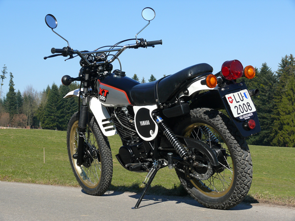

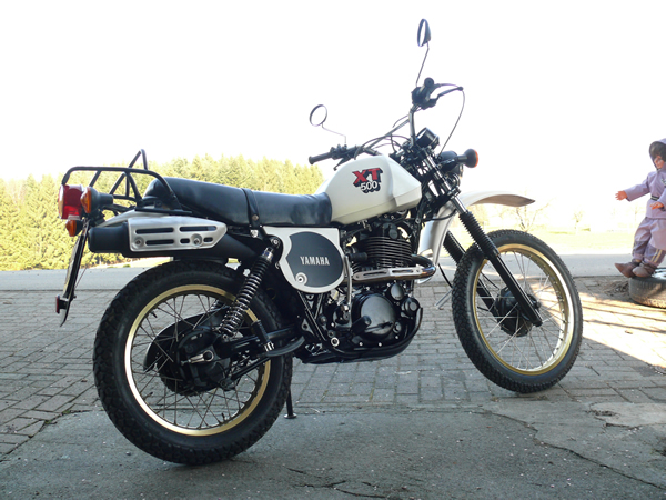

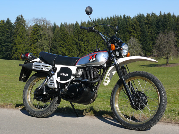

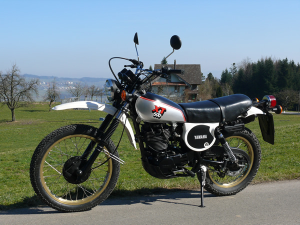

Hier noch die versprochenen Bilder. Ist doch ziemlich gelungen, oder was meint Ihr?

Beiträge: 5788
Re: Schwimmerstand testen
Beitragvon Mr. Polish » Di Mär 06, 2012 22:49
Gratuliere!
Jetzt noch schwarze Seitendeckel und vor allem andere Reifen drauf, dann paßt das :ja:
Andy10
Beiträge: 30
Registriert: Sa Dez 31, 2011 7:59
Beitragvon Andy10 » Di Mär 06, 2012 22:54
Danke, ja ich weiss, eigentlich gehören da die schwarzen deckel dran. AAAAber, mir gefallen die weissen besser, finde einfach sie passen so gut mit den weissen Schutzblechen.
Die Reifen sind nagelneu und sehen halt so aus wie 1981.
Kannst du mir helfen mit meiner Schwimmerfrage?
Andy
Beiträge: 5788
Beitragvon Mr. Polish » Di Mär 06, 2012 23:30
Dann ist ja gut.
