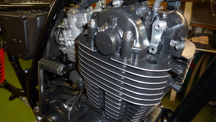

Ich habe gestern meinen Zylinder und zylinderkopf mit dem Kedo 2k Lack lackiert.
Jetzt stellt sich mir die Fragen:
1. Rippenkanten Lackfrei schleifen ,wenn ja, womit und müßten die Kanten dann mit Klarlack versehen werden?
2. Hat das abschleifen nur optische Gründe oder gibts dafür auch eine praktische Begründung?
3.Hab ja jetzt den Motor offen sollte man nun die Ventilschaftdichtungen und Ventilführungen mit wechseln oder was könnte ausschlagebend sein sie zuwechseln?
mfg mickey

Hallo mickey...wie Uwe schon sagte geht es rein um die
Optik.
Ich habe das von Hand mit einem Gummischleifklotz(Automaler/Spengler Werkzeug)
gemacht.
Geht eigentlich ganz Easy

hab vorhin schonmal alles geschrieben, ist aber irgendwie verschütt gegangen.
Die Fins sind auch bei der Serienmaschine aussen geschliffen worden...Stylingsache.
Nur bei intensiver Korrosion unterwandert der Lack auch bei Alu... sonst nicht.
Deshalb ist Nacharbeit nicht nötig.
Zum Thema Kopf.
Die Schaftdichtungen sind nur Kür.
Die Pflicht sind die Führungen.
Wenn das Auslassventil kein Kippspiel in Längsrichtung hat (vergl. Querkippspiel auch zum Einlassventil)
dann kann es reichen , die Sitze zu fräsen.
Wenn nein, dann neue Führungen...ggf Übermass, sonst hilfts nicht.
Neue Ventile dann empfehlenswert. Der Rest wie oben. Der Spass kann, wenn richtig gemacht rasch 270€ kosten, wenn nicht braucht die Huddel Öl, auch mit neuem Kolben.
