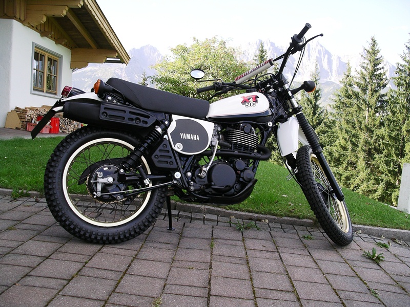

habe da mal eine Frage an die Wissenden hier im Forum:
Warum ist das Gestänge für die Hinterradbremse eigentlich in diese Banane und die Stange mit dem Gewinde geteilt?
Kann mir da keinen Reim drauf machen, bei meiner DT3 ist es eine gerade Stange, bei der TY ein Drahtseil, zweigeteilt habe ich woanders noch nicht gesehen (aber auch noch nicht so bewußt drauf geachtet). Soll damit irgendetwas kompensiert werden?
Danke schonmal für die Aufklärung.

Bin jetzt nicht wissend. Kann mir aber denken, dass diese Konstruktion die differierenden Bremsgestängelängen bei unterschiedlichsten Ein- und Ausfederungszuständen (sprich: Winkel der Schwinge) kompensieren soll.

jein, in erster Linie geht es bei diesem Konstrukt darum eine Kollision des Bremsgestänges mit der Schwinge zu verhindern (Banane). Die TT hat die Anbindung des Gestänges an den Fußbremshebel außerhalb des Rahmens und kommt bei vergleichbarem Federweg auch mit einer durchgehenden Stange zurecht.
Die Cheflösung ist wohl ein Bowdenzug (z. B. Suzuki RM oder XL500S), der unabhängig von der Schwingenstellung einen gut dosierbaren Druckpunkt möglich macht. Oder eine auf der Hinterradachse drehbar gelagerte Bremsankerplatte mit rahmenfester Bremsmomentstütze (z. B. YZ). Oder halt eine hydraulische Betätigung.

Ich finde die Lösung sehr geschickt, sie ist steif genug für einen knackigen Druckpunkt, kann praktisch nicht festgammeln wie ein Bowdenzug, braucht keine Entlüfterei oder Flüssigkeitswechsel wie eine Hydraulik, und ist auch bei schwerem Einsatz recht ausfallsicher.
Das Gelenk hinter der Banane erleichtert auch das Wegklappen und Einfädeln in den Bremshebel.

also wenn man sieht wie schön und "einfach" das bei den späteren TT´s gelöst ist und auch die 250iger XT nimmt, kotzt mich die Bananenschaukel der XT500 eigentlich jedesmal an, wenn ich sie sehe. Auch wenn sie zugegeberweise, falls nicht alles schon ausgeleiert und ausgeschlagen ist, relativ gut funktioniert. Die Bremsmomentabstützung des Hinterrades ist übringens auch so ein Ding. Hier überzeugt die Lösung der oben genannten Modelle ebenfalls eindeutig.

habe da ein anderes Gestänge drin,
funkt schon seit 20 Jahren - allerdings gibt es keine untere
Anschlagschraube mehr - passt aber.
Grüße Iceman
