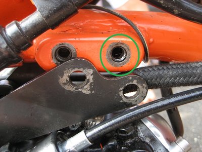

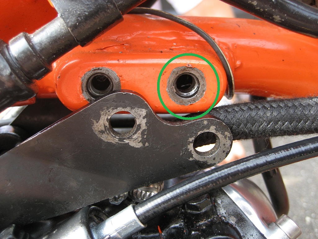

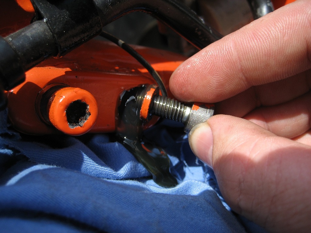

am Samstag haben wir an Schnabels XT nach dem Grund für die Ölsuddelei gesucht und konnten folgenen Fehler ermitteln: böser Vorbesitzer! :wall:
Mindestens ein Gewinde für die obere Motorhalterung wurde tiefer gebohrt, bis der Glückliche auf Öl stieß.
Übergangsweise wird das ganze durch Dichtungsringe abgedichtet werden, eine dauerhafdte Lösung wäre aber erstrebenswert.
Schweißen fällt an der Stelle flach, aber man könnte evtl. eine kurze Madenschraube hochfest einkleben. Habt ihr noch ein paar Ideen, die ohne Rahmentausch das Problem beseitigen?

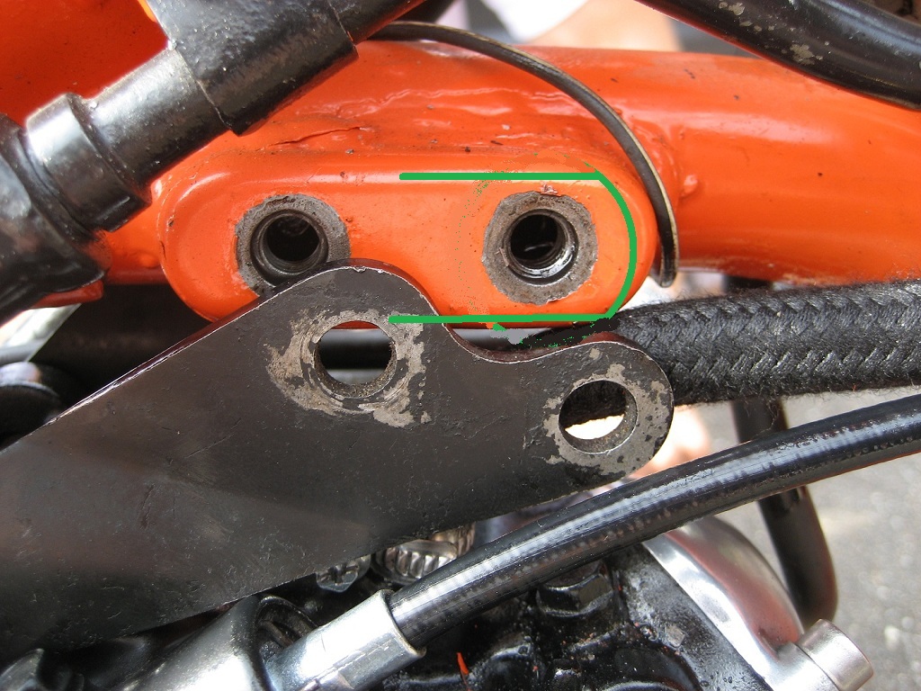

und wenn ihr der Unprofessionellen grünen Linie entlang aufflext und dieses Stück etwas zur Seite biegt,
dann könnte man doch zum Schweißen dran kommen oder :?:
Dannach dieses Fenster wieder zurückbiegen und nochma schweißen.
Iss ja nur so ne Idee :(
gruß, Peter

@PeJo: Da es nicht mein Rahmen ist und die Lackierung ansonsten noch gut ist möchte ich sowas derzeit nicht machen, auch wenn es das konsequenteste wäre.

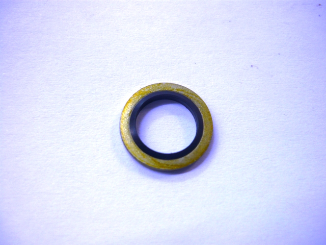

von irgendwelchen Silikonprodukten würde ich in dem Fall
abraten. Mir wäre die Gefahr zu groß, dass sich durchgedrückte
Silikonwürste dann irgendwo in einem Ölkanal finden.
Die Reparatur mit Dichtringen ist gar nicht so schlecht, allerdings
würde ich sogenannte U-Seal Ringe verwenden (siehe Bild)
Einen zwischen das Halteblech und einen unter den Schraubenkopf.
Das bei beiden Schrauben damit das Halteblech plan aufliegt.
Für 200% dann noch einen Tropfen Dichtmittel auf das Gewinde.
Die Ringe und etwas von dem Dichtmittel könnte ich Dir schicken.
Für´s Porto schließt Du mich dann ins Nachtgebet ein :D
Markus
