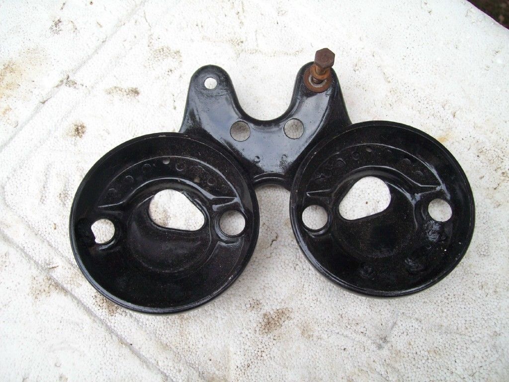

Eigentlich sieht der Instrumentenhalte in etwa so aus :arrow:
Die Teller sind auf den Träger aufgeschweißt.

Hallo Peter,
Die sind nicht immer geschweißt, die gibt es auch geschraubt !

Hallo Peter,
Im Ernst :?: bei welchem Model ?
Die XT500 Instrumententräger die ich bisher gesehen habe waren alle geschweißt.
Wenn dann müßte es eines der letzten Modelle sein denn in den Microfiche von 76 bis 81 sind die alle Geschweißt (1E6-83519-60-00).
Gruß Peter

Guten Morgen,
ja, das gehört so. Die waren geschraubt.

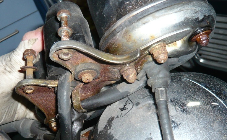

Hier noch einmal ein Bild von dem Halter.
Knut

Und bei den Chromsachen fehlt nicht nur der Federteller.
Da fehlt noch der zweiteilige Einstellmechanismus und auch noch die Feder selbst.
Ist ja auch alles Chrom. :-)
Bei der Feder stellt sich nur leider das Problem mit der Wasserstoffversprödung.
Aber mal abwarten...
Gute Hitzeschutzbleche für die Abgasanlage fehlen mir leider noch. Die müssen auch noch verchromt werden.
Knut
Knut
morgen Knut,
OK, Überredet, hab noch nie so'n Instrumentenhalter gesehen. :eek:
Wird wohl tatsächlich ab den S-Modellen so verbaut worden sein.
Viel spass noch mit deiner Restauration :ja:
Gruß Peter
