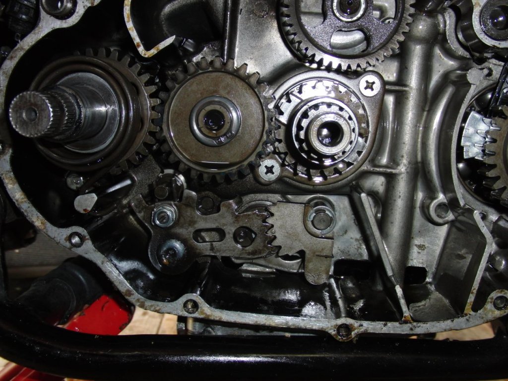

also erst einmal meinte ich nicht obiges Grobinstrument als ich Schlagschrauber schrieb. Ich meinte schon was dann hier als Impulsschrauber bezeichnet wurde.
Letztendlich war der Abbau der Kupplung ein Kinderspiel.
Die Schrauben ueber den Kupplungsfedern kamen einfach mit der entsprechenden Nuss und einer Ratsche ohne grossen Widerstand runter, und mit dem Seiltrick und 'ner 26er Nuss war auch die grosse Mutter lediglich Handarbeit, und auch das ohne uebermaessigen Kraftaufwand.
Nun zur Sache, und ich muss sagen das es mir ehrlich gesagt langsam peinlich wird hier Schritt fuer Schritt nach Hilfe zu suchen, aber ich stell mich offensichtlich halt einfach zu bloed an.
Denn nachdem ich nun die neue Schaltwelle eingebaut hab und fuer mich alles nach Buch aussieht kann ich immer noch lediglich zwischen 1. Gang und Leerlauf schalten!?! :|
Was kann denn da nun noch verkehrt sein?
Tausend Dank
Calle
P.S. Waehrend ich auf (hoffentlich) Hilfe warte ;) werd ich dann mal nach dem Kickstarteranschlagblech gucken und alles saeubern (Oelwanne, Dichtungsreste, etc).
Beiträge: 5787
Re: Schaltwelle wechseln
Beitragvon Mr. Polish » Sa Jun 25, 2011 17:06
Wenn die Getriebewellen sich nicht drehen wirst Du kaum schalten können, da die Segmente der Zahnräder nicht immer in die entsprechenden Öffnungen einspuren können. Wenn Du die Kurbelwelle drehst solltest Du durchschalten können.

Hallo, für alle die die Wellle nicht tauschen wollen; hab bei meiner vor ca. 15 Jahren einen kleinen Trick angewandt. Die Welle mit aufgesetzem Schalthebel durchbohrt und dort einen Bolzen duchgetriebn. Der Bohrer war ca. 3 mm dick. Das ganze hält bis heute super. Ist natürlich nichts für Perfektionisten. Für den Bolzen habe ich einen V2AStahlstift genommen.
Boskowski
Beiträge: 172
Registriert: Do Dez 09, 2010 16:49
Wohnort: Tramore, Irland
Beitragvon Boskowski » Sa Jun 25, 2011 21:41
Bei mir war's weniger ein Fall von Perfektionismus. Dat Ding war einfach rund. Siehe Foto.
Deckel is druff. Noch die Hebel ran, Öl rin, und dann mal sehen. Schalten tut sie jedenfalls.
Nächste Woche, wenn Anschlagsblech und neue Simmeringe da sind, nochmal die gleiche Prozedur, bloß diesmal weiß ich dann was ich tue.

Alles top. Hatte dann zwar nochmal den 180° Fehler drin aber das kostete mich bloss 'ne halbe Stunde dank der Dinge die ich hier so gelernt habe.
Ansonsten war alles 100% wie im Buch beschrieben. Sie kam nach 180° Bereinigung mit dem 1. Kick und schnurrt (poettelt) wie ein Tiger.

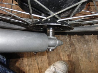

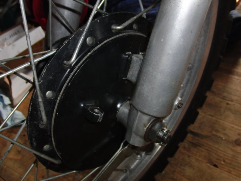

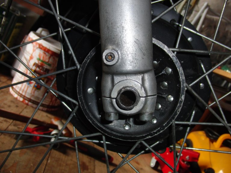

Weiss ja nicht ob hier noch einer in diesen Fred schaut, aber ich hab ne kurze Frage zum Wiedereinbau des Vorderrads und dachte nicht das da ein neuer Fred gerechtfertigt waer.
Erstemal - Vorderrad musste raus weil zum gammeligen Tacho auch noch die Tachonschnecke total vergammelt war. Beim Zusammenbau faellt mir jetzt aber auf das die Gabelfaust beim Festschrauben auf der Steckachse nicht voellig schliesst. Ist das normal/OK?
Kann mich nun beim besten Willen nicht erinnern ob das vorm Auseinanderbauen auch schon so war. Pfeil zeigt in Fahrtrichtung.
Calle
Beiträge: 7078
Beitragvon Frank M » Di Jun 28, 2011 21:17
ja das ist normal so und falsch montiert.
Zuerst würde ich mal anstelle der Inbusschrauben wieder Stehbolzen in das Tauchrohr einschrauben (kleben), um die Alugewinde zu schonen. Die Auflageflächen an der untere Hälfte der Klemmung sind unterschiedlich hoch (abbauen und auf den Tisch legen). Zuerst gehört die Mutter (Schraube) an der höheren Seite angezogen, bis die Fläche aufliegt. Anschließend wird die andere Seite festgezogen und damit die Achse geklemmt. Ein einseitig verbleibender Spalt ist normal und gewünscht. Das gleiche Prinzip hast du auch an den Lenkerklemmen.
Wenn ich mich richtig entsinne, zeigt der Pfeil auf die höhere Seite. Ob die nun nach vorn oder hinten montiert wird ist funktionell wurscht.
bei Betrachtung des Bildes von ihm, sollte rasch klar sein, dass er an der Getriebeeingangswelle hätte drehen müssen und nicht an der KW.. :wink:
