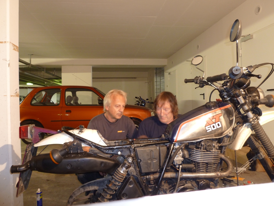

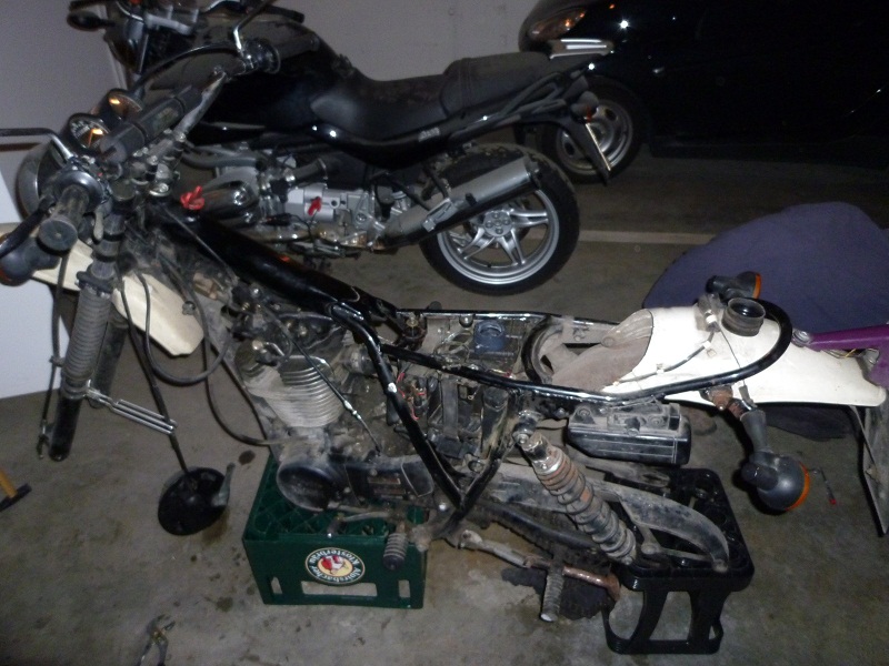

Samstag Mittag haben Mathias und ich die XT mal auf den dafür vorgesehenen Montagebock gehieft.
Räder ausgebaut, Bremsen neu belegt, Ansaugstutzen (offen) montiert. Montag werden die Reifen und eventuell der Vergaser montiert. Sprit rein und hoffentlich zum Laufen bringen.
Danke nochmal an Hans und Mathias
Werner
