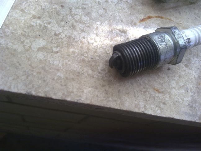

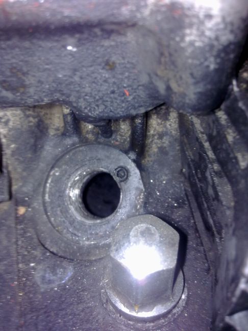

Soooo, heute mal Fotos gemacht 1tens die Kerze-Buchsen Einheit
und vom Kerzenloch mit der Made
ich hab das ganze mit Loctite hochfest wieder reingedreht und mich anschliessend um den 180er Dreher gekümmert (Auspuff muss dabei der 76er doch nicht runter) :) und als ich fertig war (Danke an GJF und Paladin für die Hilfe) kam der grosse Moment..........und TATAAAAAAAAA, der Motor lief :dance :dance :dance

jetzt nicht ewig warten um die Kerze mal zu lupfen.
Wenn sie ohne Coil raus geht, das Gewinde mit Cu-Paste im Reibwert senken.
Eine neue Kerzen nicht zu fest reinschrauben.
