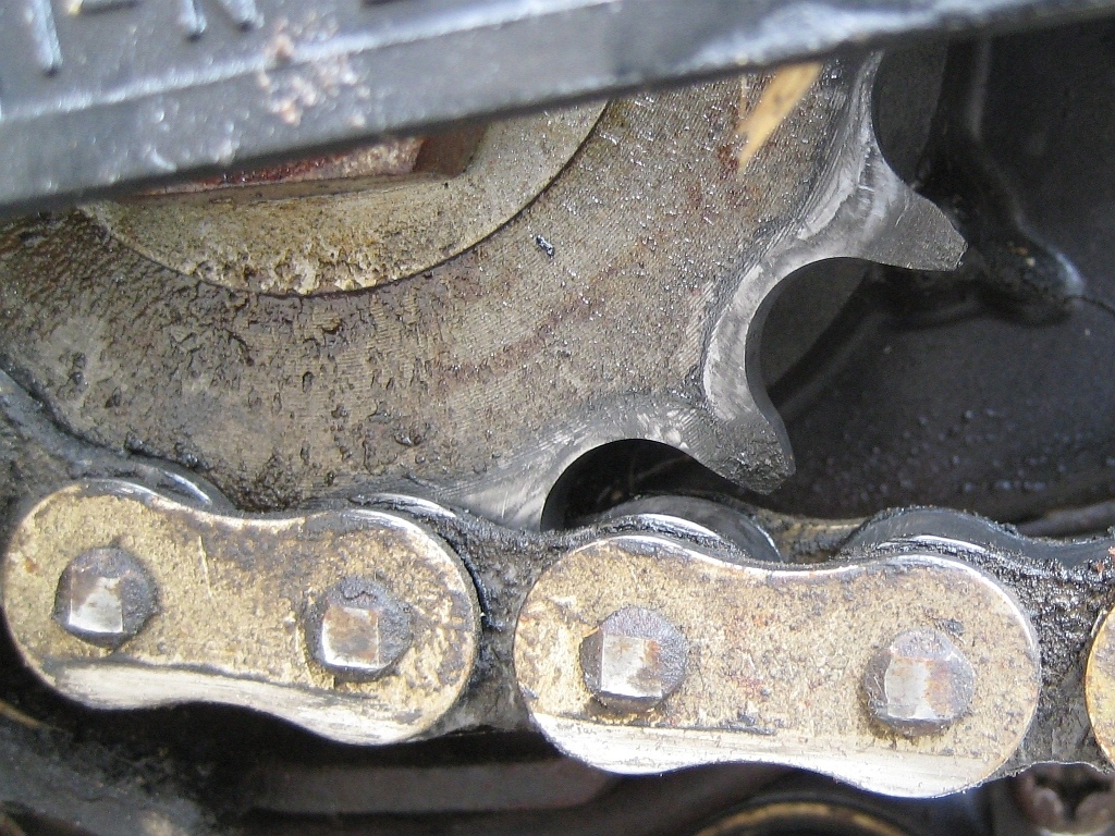

Da liegst Du falsch. Damit immer das gleiche Glied auf den gleichen Zahn trifft, muss die Zahl der Kettenglieder ein ganzzahliger Teiler des Kettenrades sein, also z.B. 100er Kette auf 50er oder 25er Kettenrad. Das gezeigte Fettmuster hast Du bei ungeraden Zähnezahlen nicht, da immer abwechselnd eine Innen- und eine Aussenlasche auf den einen Zahn trifft.
Zur Erhöhung der Langlebigkeit von Kettentrieben gibts irgendwas mit Primzahlen an den Kettenrädern, aber in Theorie brauch ich immer ein bisserl länger.
Ritzel und Kettenblatt noch OK?

Ich habe mir noch mal Gedanken darüber gemacht und so sicher bin ich mir jetzt nicht mehr! Das Geheimnis ist dabei wirklich das es durch 2 Teilbar sein muss! Ich probiere das nachher aus in dem ich eine Kette auf den Boden lege und dann ein 17er Ritzel darauf abrolle und danach ein 16er Ritzel und schaue, ob sie jeweils immer wieder an ihre vorher gekennzeichnete Ausgangsposition kommen oder ein Wechsel zwischen außen und innen Lasche stattfindet! Vorher bekomme ich das eh nicht in meinen Kopf!
Dann wirst du wohl doch recht haben!

Ich hab übrigens vor kurzem einen Schnappschuss vom Ritzel eines 82er Baujahrs gemacht, welches (ebenso wie die dazu gehörende XT :o) exakt 8505 Kilometer am Buckel (bzw. auf den Zähnen :o) hat ... und das sieht meiner Meinung nach von der Abnutzung her nicht sehr viel anders aus als das meinige (siehe erstes Posting im Thread) ...: Da stellt sich mir (bzw. nun euch :o) die Frage: wie viele km sollte ein Ritzel (und so gesehen auch Kettenblatt und Kette) eigentlich halten (bzw. verwendet werden können)? 10.000?!

20k eher ...
Ich gestehe auch dass ich öfter mal das hintere Kettenblatt belasse und nur Ritzel und Kette tausche, also kwasi nach augenscheinlichem Verschleiß, zumal ich als Gespann- und Geländefahrer praktisch NIE die in Kettensätzen verkaufte Standardübersetzung verwende sondern immer Ritzel, Kette und Zahnkranz separat erwerbe ...
Dazu kommt noch dass man bei umgebauten Kettenblattträgern fröhlich den KBT mit anderen Rädern paaren kann und beispielsweise das gleiche Kettenrad mal am Gespann und mal an der solo verwenden kann bzw mal an der XT und mal an der SR. Da verliert man schon mal den Überblick über Laufleistungen
Mein Saharakettensatz (O-Ring) hielt unter extremer Beanspruchung, langen Federwegen, viel Sandgegrabe und zu 80% ohne jede externe Schmierung immer noch jeweils an die 10.000 km (520er Kette an Tenere).
Das gilt allerdings für O-Ring-Ketten. Bei Standardketten ohne Abdichtung kommt es extrem auf die Pflege und die Laufbedingungen an. Schönwetterfahrer und Vielschmierer werden da wohl an die 12-15k kommen, der seltenschmierende Regenwinterfahrer unter 5k ...

das mit den Zahnrädern sehe ich so wie der Hans.
Neue Zahnräder aber Orginalteile nehmen, da die von Passung , Rundlauf und Material den Zurüsterteilen überlegen sind.
Bei der Kette kann der übliche Betrieb Richtschnur für die Neuanschaffung sein.
Allwetterfahrzeug Höchstleistung muss nicht...
Umstieg auf 530er Oringkette. (neue niedrigere Ritzelbuchse). Die 530er gibt es in der Bucht oft ab 20€, wenn man nur Kette 530 eingibt, aus Restbeständen.
Schönwetter, kein Gelände, Mehrleistung am Hinterrad.
Verstärkte Maschinenkette. Vorteil wenig Verlustreibung,
Nachteil öfter reinigen und auskochen.
Kompromiss : 520er Oringkette.

Meine Option war nicht in der Liste: fertigfahren den Satz und dann weiterdenken. Da sind nochmal 5000 km drin!
Zum nur neue Kette auflegen wäre mir das Ritzel schon zu weit runter. Wenn die Ketten noch keine steifen Gelenke hat, rasselt oder quitscht: schmieren und fahren fahren fahren.
