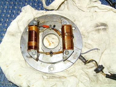

Hier mal ein bild

dies ist keine Zündungsgrundplatte !!!
dies ist die Lima mit den Spulen
das Graue Kabel ist für den 12V Umbau (von wem auch immer) zusätzlich herausgelegt worden
mein Tip:
wieder auf Masse legen (is so orginal) und mit nem Roebiregler auf 12 V umbauen
wenn du den "alten" Umbau behalten möchtest: neues Kabes anlöten (an der roten verbindungsstelle) und mit auf den wie auch immer gearteten Regler legen - wenn dann der Roebi Umbau doch noch ansteht das Kabel da wo es dann aus dem Kabelbaum kommt auf Masse legen (erspart den Limaausbau)
Moin
Um mal ein wenig "Hand und Fuss" in die Geschichte zu bekommen, hier ein link auf die Anleitung des "12 Volt Umbau-Kit XT500" von KEDO:
12 Volt Umbau-Kit
Ich kann Dir gerne noch ein PDF des wohl deutlich verbreiteteren Wunderlich Umbaus senden.
Nun weisst Du wenigstens schon mal was mit diesem grauen Kabel los ist.
Ich würde mal versuchen den Widerstand der Lichtspule gegen das graue Kabel (Masse) zu messen und hoffen dass das den gewünschten Wert ergibt. Dann das graue Kabel entsprechend einer der Anleitungen mit dem Regler verbinden und hoffen das der Heile ist.

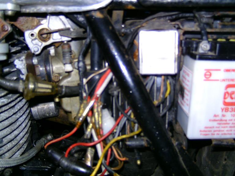

Oben habe ich nocheinmal ein Reglerbild eingefügt.
Auf dem Teil steht drauf " Never fear of the dark " , vielleicht kann jemand damit was anfangen.
Ich versuche mal die Verkabelung zu deuten:
Gelb, weiss und grau (Wechselstrom) gehen in den Regler.(wobei gelb auch abgeklemmt werden kann, da Licht jetzt über Batterie läuft?
Braun und Rot aus Regler müssen verbunden werden und zum Plus der Batterie, und weiter über Sicherung zum Zündschloss?
Was auch komisch ist, dass der Spannungsregler noch unter dem Regler sitzt, kann der nicht rausgeschmissen werden?
