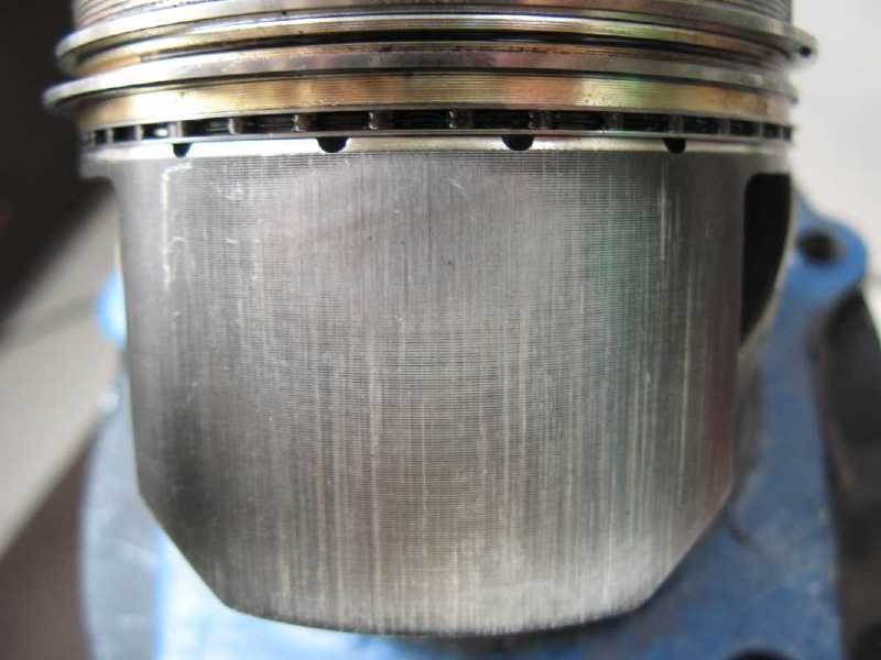

Sieht doch noch gut aus, der wird jetzt wieder eingebaut - lief ja auch noch 140 mit Rückenwind;-)
Niklas
Beiträge: 1001
Wohnort: Wettringen
Re: Was fehlt???
Beitragvon Niklas » Mi Aug 05, 2009 10:53
hast du dir den Zylinder mal angeschaut? Sieht der auch so aus? hmmmmmmmm, wenn du den Motor schon auseinander hast....
Aber frag mal den XTom, der beisst auch in der Regel nicht (es sei denn, man schmeisst XT-Teile weg oder einen Rahmen aufs Feuer :lol: ).
Ausserdem würde ich den Motor Original belassen, wenn du's zuverlässig haben möchtest, sprich, den Kolben nicht mehr einbauen, oder aber bessere Lager verwenden etc.. Die XT ist ein altes Mopped, ich sehe keinen Sinn darin, den Motor zu tunen ohne Fahrwerksmodifikationen und vor Allem die Bremsen zu verbessern... und du willst die 79er doch recht original belassen, oder?

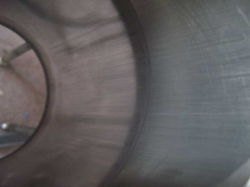

Beitragvon XT535 » Mi Aug 05, 2009 19:08
Der Zylinder sieht auch super aus - Bild im Anhang. Und nebenbei, ja ich rüste zurück, zuverlässig hört sich auch gut an.
Es kommt nur ne neuer Vergaser drauf und der Rest wird überarbeitet. Ich bin schon gespannt wie sich meine kleine danach macht. Vielen Dank schon einmal fürs zahlreiche Feedback;-)
