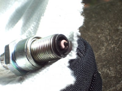

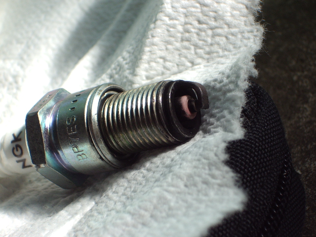

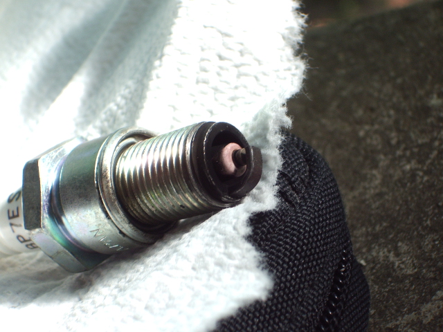

Hier nochmal bilder mit besserer QUALITÄT

Beitragvon mickey » Mi Jul 05, 2006 0:35
UND ZU Mager oder OK?????

Beiträge: 7078
Beitragvon Frank M » Mi Jul 05, 2006 1:00
ok
atisgrub
Beiträge: 1101
Beitragvon atisgrub » Mi Jul 05, 2006 6:59
Passt Perfekt!

Gast
Beitragvon Gast » Mi Jul 05, 2006 7:44
so ein kerzenbild hätte ich auch gerne..... :razz:
sieht doch gut aus, nix dran rumwurschtele.. :eek:

pointer
Beiträge: 918
Beitragvon pointer » Mi Jul 05, 2006 15:00
also gut, wenn du's noch mal hören willst: ok
P.
