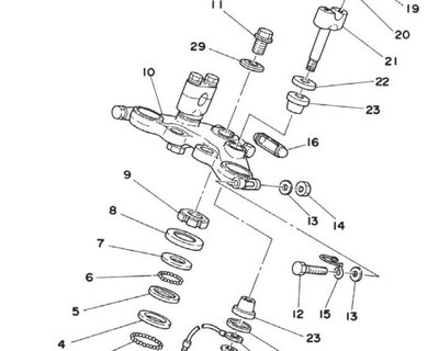

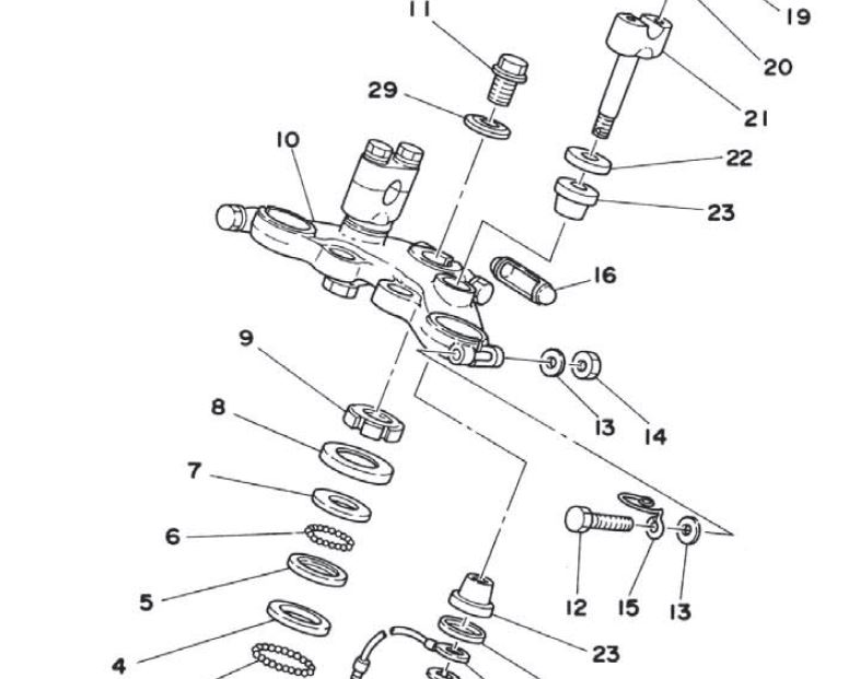

Gratulation,
ein sehr schönes und gelungenes Projekt,
nochdazu sind die alten Modelle viel seltener wie die mit neuer Tankform ab 80.
Ich persönlich finde nur, die schönen nummerierten Gablkopfschrauben sollte man ruhig sehen können, sowie es auch original so ausgeliefert wurde.
gemäß Beispielbild
XT5oo Gruß aus Freistadt O.Ö.
Dieter
wünsche einen schönen Saisonstart 2013 !
Ich habe extra Wert drauf gelegt, das ich die Originalen schrauben wieder benutze.. Zu 90% sind original Schrauben drin.. Ich hab sie neu galv. Verzinsen lassen. Ich dachte die Gummiteile über den Schrauben waren original drauf!??!!
Dem ist wohl nicht so. ...

@Fritz,
...nein nur die obere Zentralschraube,
aber das Positive daran ist, jetzt hast du genug Reservegummis :-)
Dieter

Beiträge: 2401
Re: XT 500 Bj.77
Beitragvon Ralle » Di Apr 09, 2013 19:25
Hallo Dieter,
in Deutschland waren bei der 77er tatsächlich 7 Gummibälge verbaut, aber auch nur bei der 77er und auch nur in Deutschland.
Ebenso gab es auch nur für Deutschland und Schweden für das Bj.1978/79 8 Hutmutternan an der Gabelbrückenverschraubung.Weiß auch nicht was das sollte, aber die Deutsche Behörden waren immer schon seltsam :eek:

Beitragvon Niklas » Di Apr 09, 2013 20:31
Boah, Ralle, was du immer alles weisst... Krass! Aber hast recht, die Bilder mit der "Vollgummi-77er" kenne ich auch.
