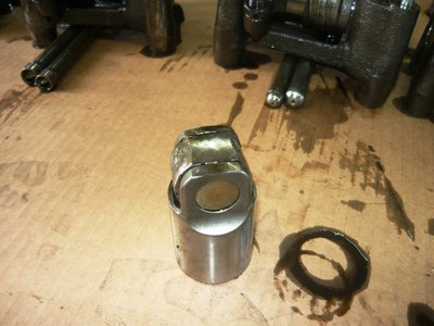

das sieht mir doch aber eher nach Pitting aus, also Ermüdungsverschleiß.
Und wie schafft man es die Ringnuten zu quetschen ???
Selbst bei einem Ölschlag verbiegt es das Pleuel und die Ringzone ist
noch i.O.
Mit allem anderen gebe ich Dir vollkommen recht, keine Experimente
mit dem Kurbeltrieb.

Ich kann leider nicht erkennen, was das für ein Fragment sein soll.
Egal. Der Käfig wird im Betrieb je nach Bauart (innengeführt beim KoBo, aussengeführt beim Hubzapfen) nur durch die Verzögerungen und Fliehkräfte belastet. Oder seh ich da was falsch?
- Kolli
- Beiträge: 199
- Wohnort: Künzell
Re: Ritzel abschrauben ohne Kette
Das ist ein Rollenstößel aus einen LKW Motor (oder was davon übrig ist)
Ein Fehler im Härteprozess führte hier erst zu Flachstellen an der Rolle
und dann zum Schaden.
Also ähnlich wie eingedrückte Lager Nadeln in den Kobo. Die Nadel rollt an
der Stelle nicht mehr über den Bolzen sondern "gleitet" nur über die Schadstelle.
Wären also an dem MZ Kobo Flachstellen zu sehen würde mir der blockierte
Kolben eher als Ursache einleuchten als die Grübchenbildung.
Ansonsten vollkommen richtig was die Kräfte am Nadelkäfig betrifft.
Nur ist das gegen laufen zum blockierten Kolben auch nicht gerade ein
normaler Betriebszustand.
Aber interessante Diskussion und die Essenz ist auf jeden Fall den Kolben
nicht als Gegenhalter zu nutzen.
