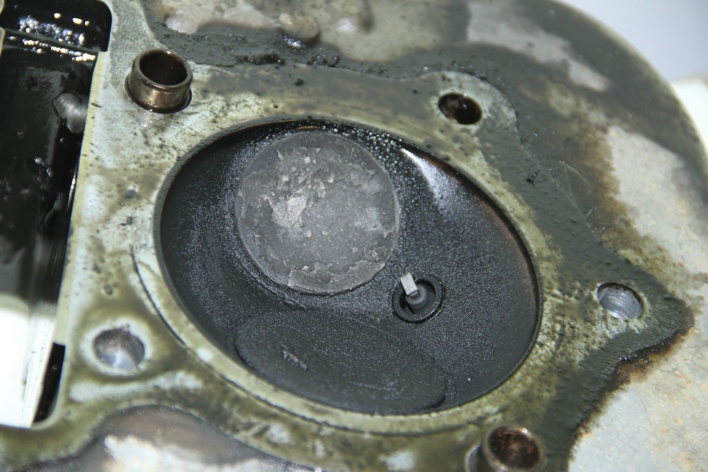

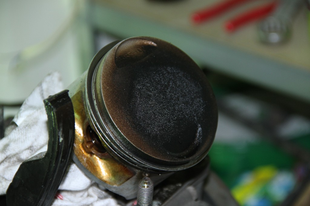

liebe leute,
vielen dank fuer die unterstützung, habe nun meinen teil erledigt und alles auseinaner gebaut, habe jeglichen schrecken verloren, dann hin amchen kann man bei einem hinnigen motor eh nichts mehr. da mir jetzt natuerlich die erfahrung fehlt, so muss
ich auf eure hilfe vertrauen - lego is ja recht und schoen, man muss ja keine teile begutachten, ob diese abgenutzt, verschliessen, gedehnt und was weiss ich sonst noch sind.
also, was meint ihr, hat sich das zerlegen ueberhaupt gelohnt oder sieht alles nach wie vor top aus und es lag doch am vergaser
bitte um beurteilung (rei97 - mach dich bereit
vielen vielen dank,
andreas

- Beiträge: 4085
Re: motorgesamtueberholung wien
anhand der Bilder ist eines klar. Der Motor nimmt Öl.
Der Zylinder ist ziemlich blank und Umkehrstösse der Ringe und leichte Riefen oben sind erkennbar.
Er sollte vorbehaltlich der Vermessung aufgebohrt werden.
Beim Kopf ist es noch Kaffeesatz. Sollte das Auslassventil im Kanal auch feucht sein, ist eine neue Führung fällig.
Dazu müsste man die Ventile allerdings ausbauen.
Neue Ventile und Sitze fräsen ist wahrscheinlich empfehlenswert.
Mehr ist aus Bildern ohne Messen leider nicht zu erkennen.

Kannst du mit dem Fingernagel eine Stufe spüren am oberen Rand vom Zylinder (also zum Zylinderkopf hin) ?

- Beiträge: 4085
man kann sie deutlich sehen und poliert ist der Zyl. Mehr info bekommt man auch taktil nicht. Vermessen heisst das Mittel der Wahl.

Ist mir schon klar, dass man nicht ums messen rumkommt, aber Fotos sind geduldig und drum...Also:

rei97:
ich denke ich werde dir den zylinder schicken, um wie besprochen einen uebermasskolben einzubauen.
bezueglich auslassventil werde ich versuchen es heute auszubauen und versorg euch mit weiteren bildern bez. der ventilführung..
