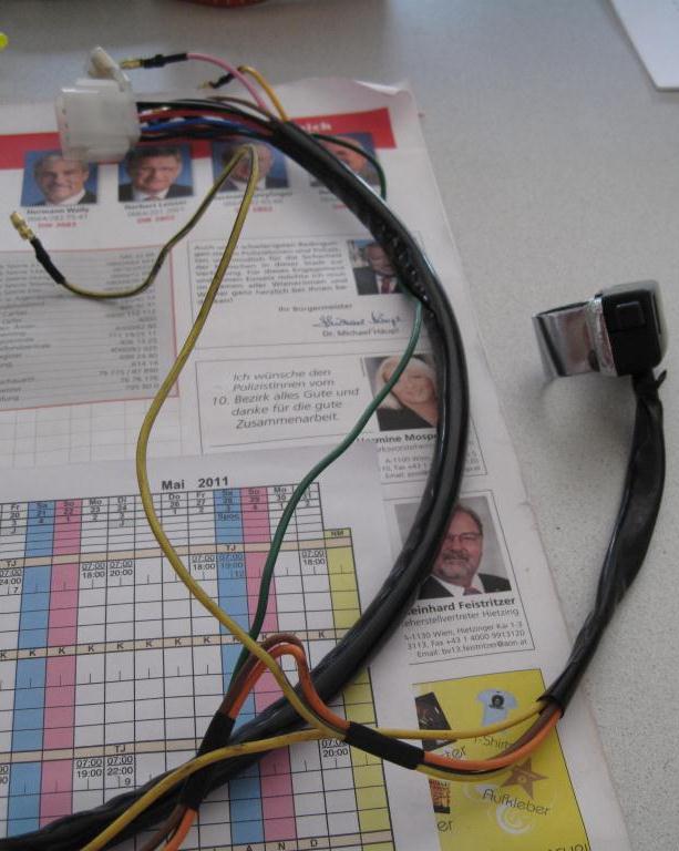

Servas zusammen,
hat jemand einen Anschlußplan für die Lichthupe ? - in meinem Stromlaufplan ist dahingehend nichts enthalten
Danke
Alois

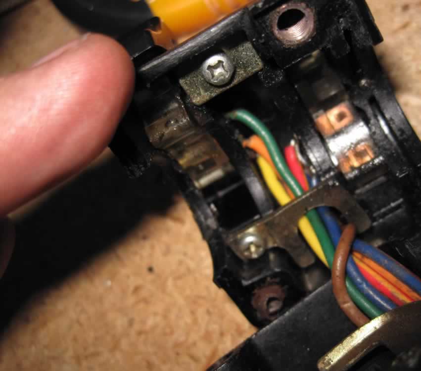

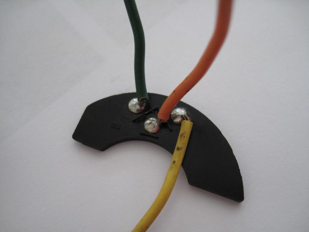

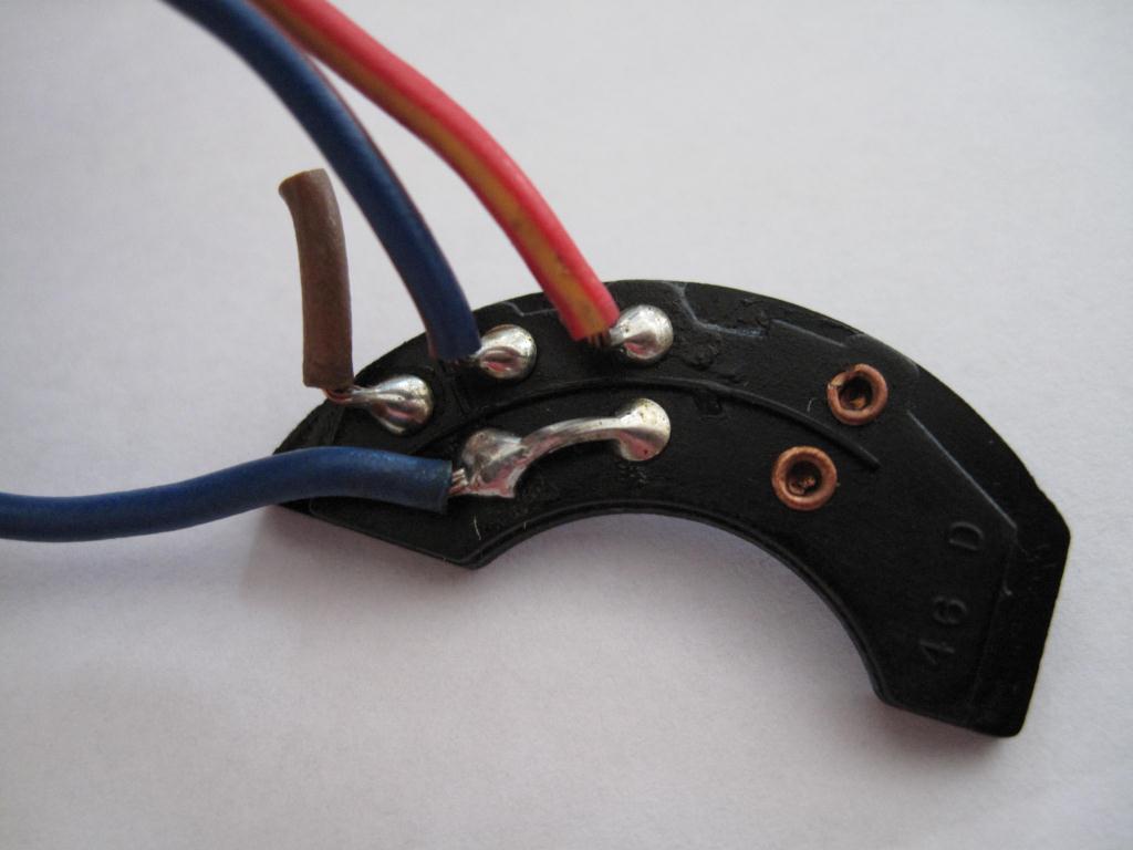

hi,
leider habe ich auch keinen plan, aber vielleicht hilft dir das weiter. ich hatte das problem, dass ich den lichtschalter zerstört habe und mir einen neuen kaufen musste. damits so funkt im ursprünglichen zustand musste ich den neuen schalter entsprechend dem alten umlöten.
lg
axel
lg
axel

Danke,
Axel, was meinst Du mit rechter & linker Platine ?

Re: Anschlussplan Lichthupe XT 500
...die beiden oben abgebildeten teile an denen im schalter die kablen angelötet sind. die kann man ganz leicht aus dem schalter ausbauen.die neuen schalter sind allerdings etwa anders verlötet. ich habs mir dann wieder entsprechend dem alten schalter umgelötet. links und rechts in fahrtrichtung gesehen.
lg axel
lg axel
