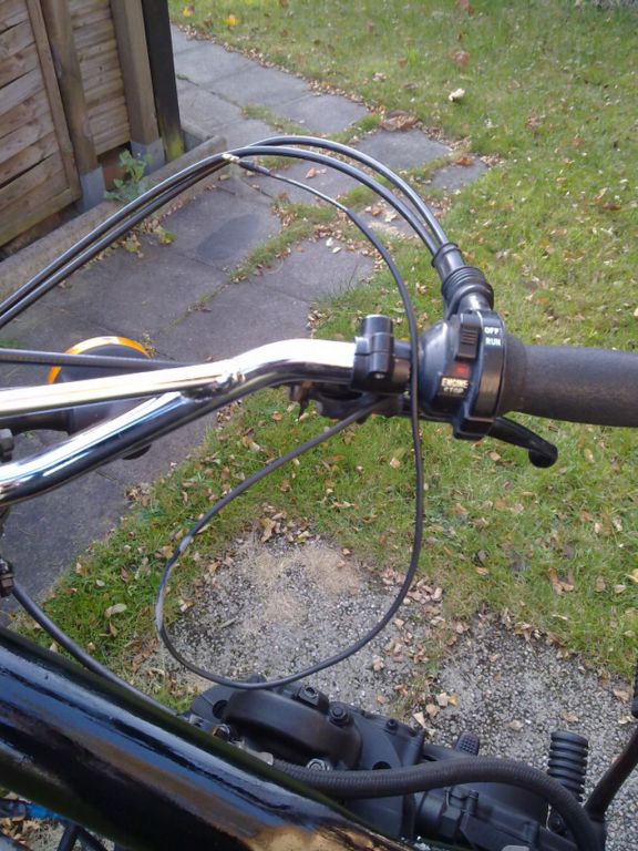

ich bin neu hier im Forum,und Neubesitzer einer 1981er Yamaha XT 500.
Ich habe die Yamaha ohne Lenker gekauft das Kabel für Engine Stop war abgezogen und ich
finde keine Steckverbindung oder Kabel wo ich es draufstecken könnte,wo sitzt normalerweise der Verbinder!?
Vielen Dank im voraus und Gruß Martin

Servus und Willkommen,
schau doch mal vorne links hinter Gabel, bei der Zündspule. Dort sollte ein Doppelstecker zu finden sein. Es ist das zündstromführende Kabel aus der Lima - kommt unter dem Tank aus dem Hauptkabelbaum raus - und wird mit dem dünneren schwarzen Kabel aus der Zündspule und eben dem des NotAusSchalters verbunden.

Hallo Thomas,
danke für deine schnelle Antwort.
An der stelle die Du beschrieben hast befindet sich eine neu gecrimpte Steckverbindung ohne möglichkeit ein zweites Kabel aufzustecken,ich lege das Kabel morgen mal parallel auf.

Tach auch,
in der Lampe hast Du schon nachgeschaut?

Hallo Fabi,
ja in der Lampe habe ich geschaut da ist nichts zum aufstecken,da das Kabel was auf die Zündspule geht eine neue Crimpverbindung hat gehe ich davon aus dass da einfach nur ein Doppelstecker vergessen wurde.

Hi Martin,
jau, davon ist wirklich auszugehen. Du machst da jedenfalls nix falsch. Viel Spass mit der XT
