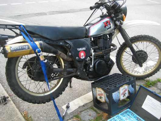

Beitragvon TT Georg » Mi Aug 03, 2011 23:21
Jau!
Und bolzen gewechselt, geht ganz einfach mit dem nicht vorhandenen Kumpel:
