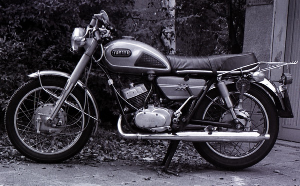

Als ehemaliger Lumpehäfner kenne ich die Ecke recht gut. Ich bin da ab 72 auf meiner DS6 rumgeschossen.
Im Wellbachtal am Abzweig nach Leimen....

Kuhles Bild -Ex-Pälzer...
