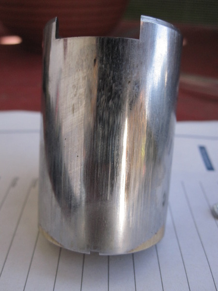

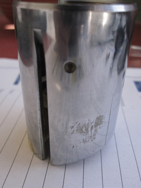

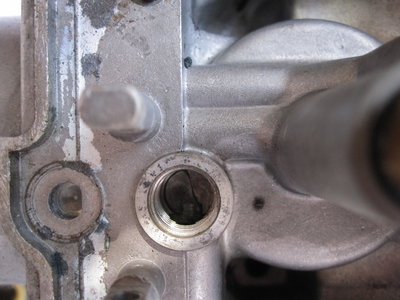

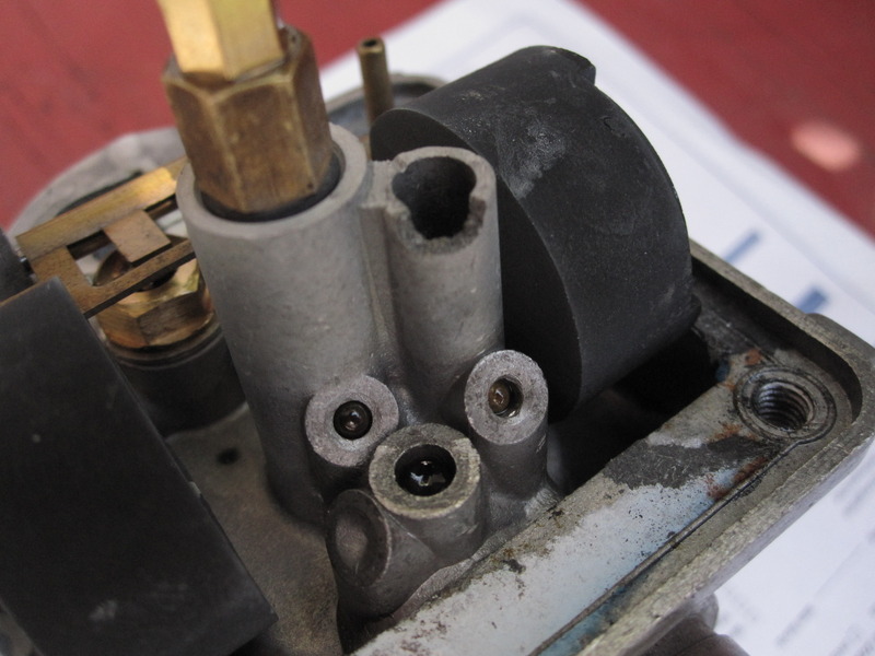

mir ist da am Vergaser noch einiges aufgefallen
Beim Rundschieber schaut die goldene Legierung durch.
ein Stück in der Schwimmerkammer ist abgebrochen
und ich glaube auch an der Spritzufuhr oder ist der Versatz normal ?
soll ich das Ding wegwerfen oder kann man da noch was an der Einstellung machen

also der Kit ist das Eine( wurde auch das Schwimmernadelventil und der Sitz des selbigen
erneuert?), aber wurde der Vergaser mal gereinigt - vorzugsweise mit Ultraschall? Sieht irgendwie so aus als hätte er es nötig. Düsen + Düsenstock wirklich frei?
Könnte sein, daß die Spritzufuhr auch nicht ganz frei ist. Vermute mal, daß auch der Schwimmerstand falsch eingestellt ist.
Wegen dem Schieber würde ich mir jetzt erst mal keinen Kopf machen, so wie man ihn durch die Bilder zumindest beurteilen kann.
