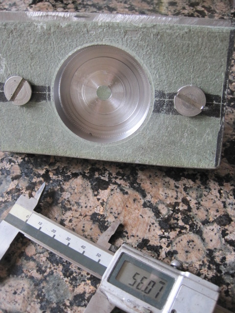

mach mal nen 56 er Loch in ein stück eisen - feilen ist doof-also- drehbank -
