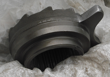

Hi! Ich würde das Anschlagblech wieder einbauen... fühlt sich schon irgendwie besser an, wenn man mit dem Fuß drauf stehen bleiben kann ohne dass es rattert oder so.
@ derheitzer: Ich könnte mir vorstellen, dass das Teil länger hält wenn man den Grat am Klinkenrad (Teil 10 im Microfiche) entfernt - der hackt nämlich eine Sollbruchstelle ins Blech. So hab ich's zumindest gemacht...
