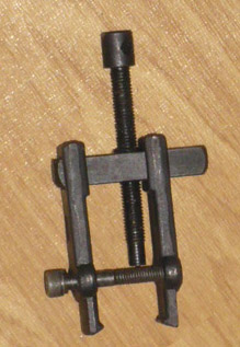

Lager Abzieher:
http://cgi.ebay.at/Abzieher-Lagerabzieh ... 2561761b25

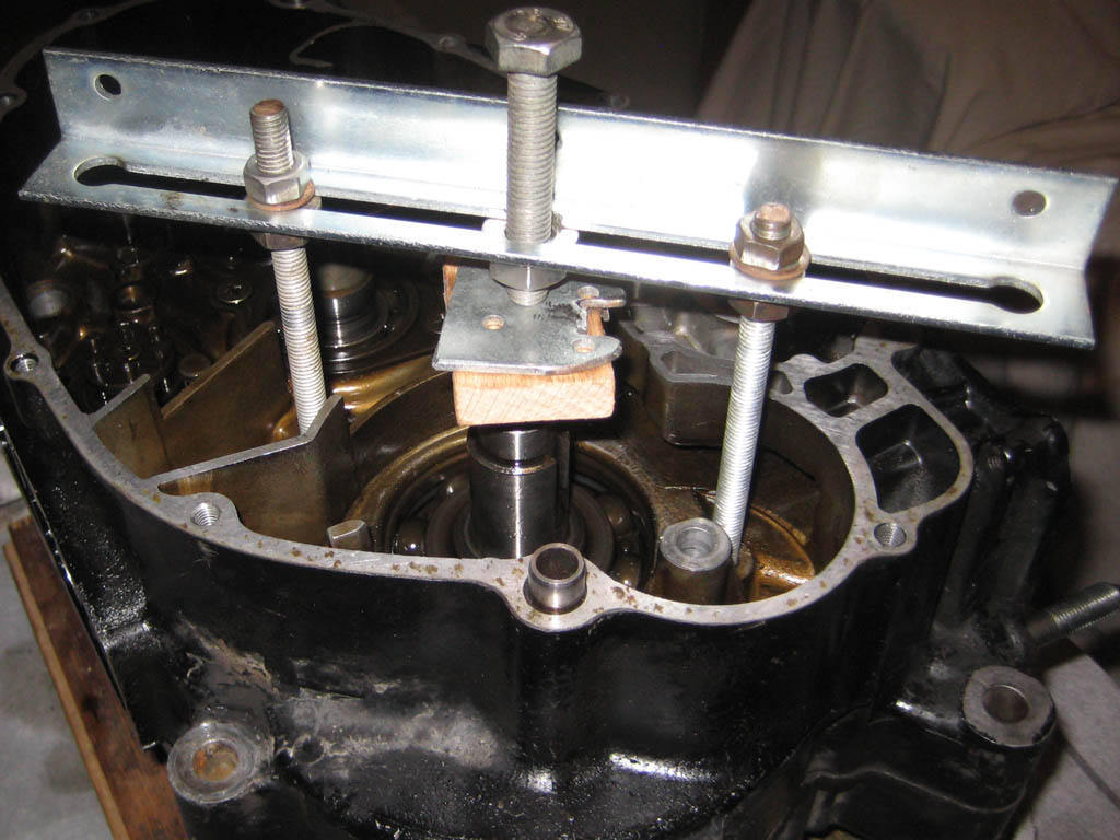

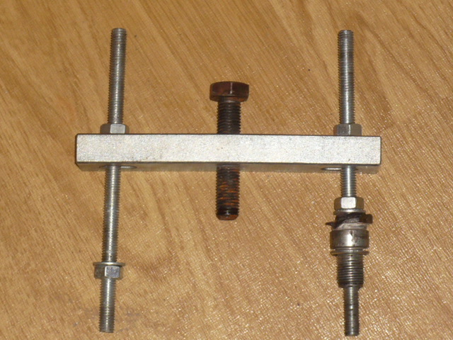

Und hier ein Bild von meinem selbstgebautem Kurbelgehäuse Trennwerkzeug.
Ist aber verbesserungsfähig.Hab auch schon bessere gesehen.
Der Winkel muss auf jedenFall ein bisschen stabiler sein. Aber hat geklappt.

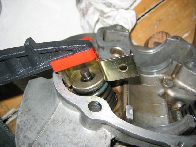

Als ich neulich keine Lust hatte mir eine Ventilpresse zu kaufen.

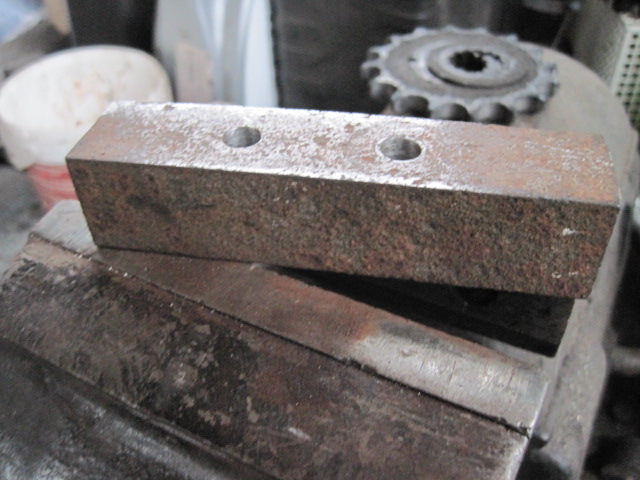

hallo.
hier mal was zum lenkerhalter geradebiegen- drauf festschrauben -dann lässt sich das ganze in den schraubstock spannen .
rohr drüber - und grade biegen.
sonst kann man man die verbogenen Lenkerhalter eigentlich nur wegwerfen.

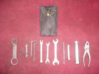

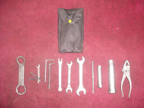

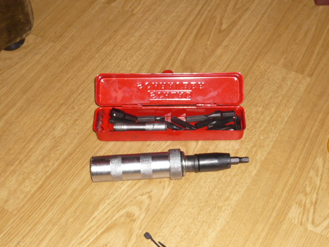

ich hab da auch mal ein Multitool ,das sollte auch in keiner Werkstatt oder auf längeren Reisen fehlen....
Harry

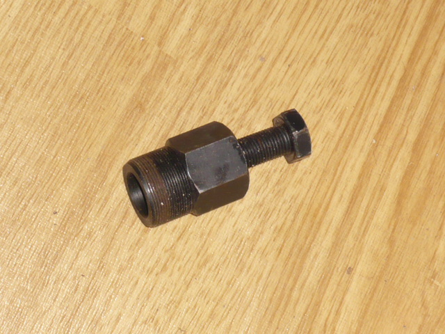

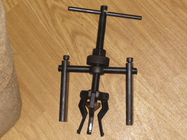

Nabend,

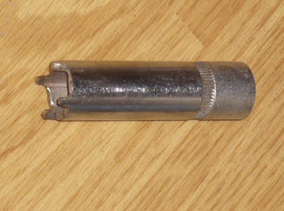

Poste hier mal was man nicht die ganze Zeit, aber immer mal wieder brauchen kann.

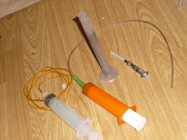

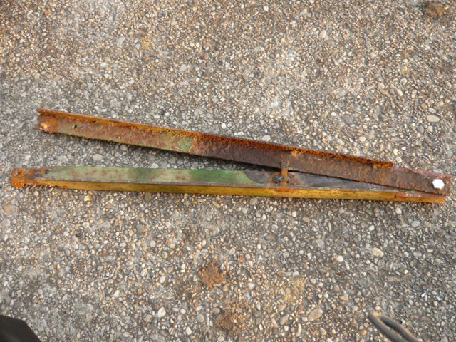

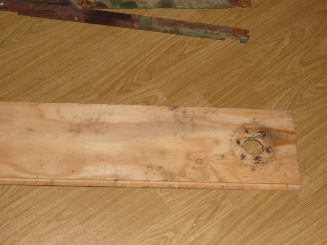

Und noch ein paar...

Bei dem Kupplungsgegenhalter Russische Art sollte man verflixt aufpassen sonst hatte man mal einen heilen Kupplungskorb.
Wenn die Schrauben nicht alle sehr fest und womöglich noch gleichmässig angezogen sind macht es schnell mal knack . . . . .

Die Kurbelwellen/Lager Ausdrücker sind m.E. total unterdimesioniert.
Minimum 40X40mm guten Stahles oder 50x50 Baustahl.
ich habe letztes WE einen Block zerlegt, wo die M8 Muttern des Gewindebolzens fertig waren, weil das Lager so fest drin war, dass ich zur Fertigung eines 10x40 Querblock brauchte... Gewalt halt

Ähmmmm, glaubst Du, daß ein 20-25mm Vierkantstahl (auch mit 8er Loch) vor den Gehäusegewinden oder den Gewindestangen nachgibt? Wenn ich persönlich meine Hemmschwelle der Kraftanwendung erreicht habe greife ich zum Beispiel auf leichte Hammerschläge oder Heißluft zurück, bislang mit Erfolg.Also:
Minimum 40X40mm guten Stahles oder 50x50 Baustahl...

Zum Kupplungsgegenhalter russische Methode noch: Das Holz ist relativ weich. Dadurch frisst sich der Kupplungskorb auch wenn man die 6 Schrauben nicht mal besonders fest anschraubt bald mal ins Holz rein. Dann kann sich da nichts mehr verdrehen. Die Kraft wird dann eher außen am Korb übertragen und nicht über die Schrauben. Auf dem Gewinde ist nur Zugbelastung.
Ich hab schon mal so eine Kupplungsnabe zerstört, allerdings nicht mit diesem Werkzeug, sondern die Schrauben einfach zu fest zugemacht. Die Gewinde halten wirklich gar nichts aus. Jetzt nehm ich lieber Schraubensicherung und dafür nur ganz leicht zu.

Der Querbalken darf sich nicht zu sehr biegen, deshalb das Brachialmass. Die M8er Bolzen können eine ganze Menge.
