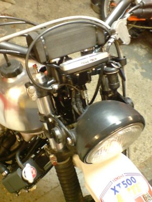

Diesmal habe ich ein Problem mit der Scheinwerferbefestigung bei meiner XT, ich habe den Lampentopf aus schwarzen Kunststoff und dieser ist mittels zwei Schrauben in Gummi gelagert an den Buegeln befestigt, die wiederrum an der Gabel angeschraubt sind. Nur habe ich leider ein Problem, ich muss die Buegel sehr stark nach innen biegen um den Lampentopf anzuschrauben, sieht so aus als ob der Topf nicht orginal waere was ich mir nicht vorstellen kann...
Kann jemand Fotos von der Scheinwerferbefestigung posten, in den Explosionszeichnungen kann ich nix erkennen.
momentan habe ich li und re an den Schrauben je 5 Uscheiben aber das sieht bloed aus,....
So, ich zaehle auf Euch ;D ;D

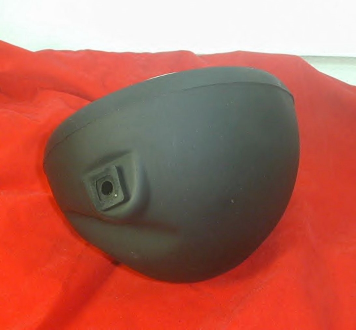

Beitragvon YAMAHARDY » Mi Feb 09, 2011 11:06
Nur habe ich leider ein Problem, ich muss die Buegel sehr stark nach innen biegen um den Lampentopf anzuschrauben...
Hallo, man muss die nicht unbedingt biegen! Man kann die beiden Lampenhalter auch an der Gabel lösen und leicht schräg nach innen stellen! :wink:
Welchen Scheinwerfer hast du denn?
Diesen auf dem Foto?
Gruß Hardy

Beitragvon YAMAHARDY » Mi Feb 09, 2011 12:31
Dann musst du einen anderen Scheinwerfer haben, weil mit dem Original Plastikscheinwerfer sollte es eigentlich ohne biegen bzw. schräg stellen funktionieren! (Siehe Foto)
Wenn dein Scheinwerfer kleiner ist, würde ich anstatt Unterlegscheiben lieber Silentblöcke nehmen!
Gruß Hardy
