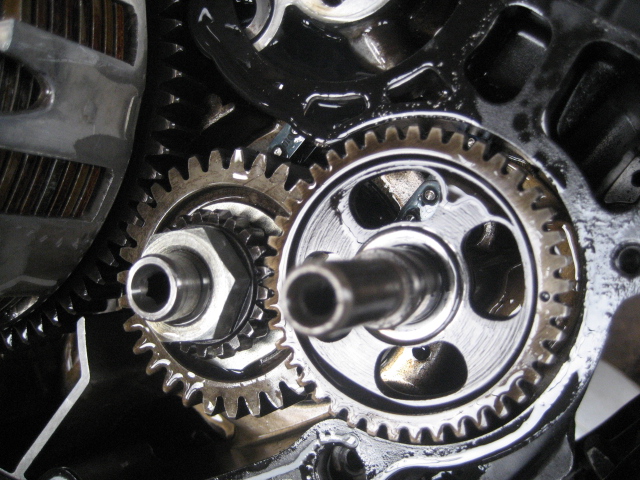

Au männo, da ist datt blos der 180grad fehler....na denn, weitermachen...

Wenns der Klassiker gewesen wäre, Deckel falsch montiert, das hatte mein Vorbesitzer damals gemacht und danach das Moped nicht mehr anbekommen....
Aber die Nockenwellenvariante kannte ich noch nicht, immer mal was neues lernen hilft gegen vorzeitiges Verkalken...

Der Fehler war halt, dass offensichtlich Der Kolben nicht auf Verdichtungs-OT gestellt wurde vor dem Zerrupfen (was man machen sollte weil sonst die Ventile unter Spannung stehen) und/oder dass die Kurbelwelle zwischen Montage und Demontage durchgedreht wurde.

Alles wieder eingebaut 2x gekickt und sie lebt wieder... :dance :dance :dance :dance :dance :dance :dance
Jetzt kommt die Feineinstellung, aber noch ist der Winter ja nicht um...
Vielen Dank nochmal für die Tipps zur Problemlösung....

Ich Tu immer meinen breiten Daumen auf die Zündkerzenbohrung - dann dreh ich mit dem Kicker oder Polrad durch(laufrichtung Pfeil beachten)
Wenn Kompression da-bin in Einstell-Takt.
wenn irgendwas komisch ist -dann hat man den 180 Grad fehler.
Ist aber glaube ich schon jedem irgendwann mal passiert.
