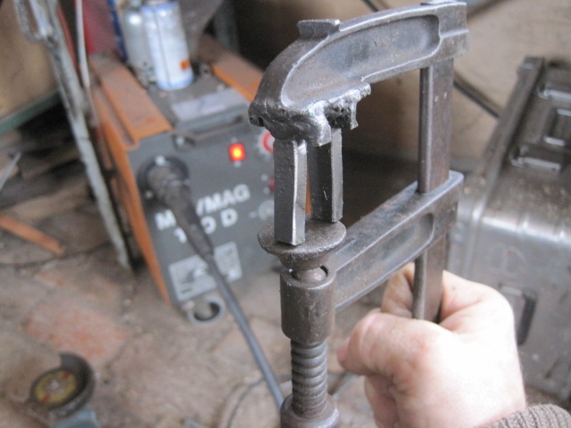

hallo bertel..
sowas lässt sich für fast nichts bauen..
hab ich schon seit 20 jahren...passt an fast jeden zylinderkopf...
gruss kostja
gruss kostja

Danke Kostja, klasse Tipp. Ich hab da noch 2 Zwingen im Keller liegen. Mal noch die Tage beim Schrotthändler nach was Passendem für die Federaufnahme Ausschau halten.hallo bertel..
gruss kostja
Bert
