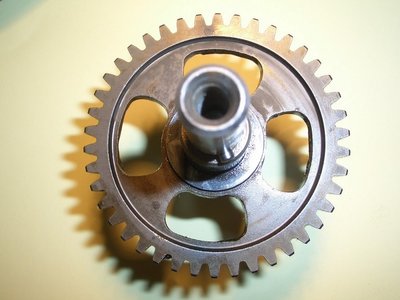

Ich habe ein großes Problem mit der Montage der Unterbrecherwelle bzw. mit dem Zahnrad der selbigen. Es hat KEINE eingeschlagene Markierung. Ich habe richtig gesucht! Mit Lupe !
Bei 12.oo Uhr und bei 7.oo gibt es zwei Stelle die könnten sowas wie der Versuch einer Markierung sein. Hat jemand einen Rat. So wie es sich jetzt darstellt läßt sich die Unterbrechernocke nie richtig positionieren. Wohnt jemand in der Nähe von Wesel (46485) und hat eine ausgebaute Welle zum vergleichen, so das ich meine markieren kann. Habe eine XT von 1987, die Zahnräder sollten aber alle gleich sein, oder?

Servus, das Bild welches Du eingestellt hast, zeigt doch eine geätzte Markierung (bräunlicher Fleck). Ganz oben Mitte - kurz vor 12.00 Uhr.....

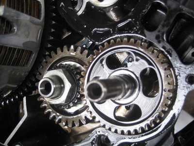

Hier noch ein Bild in eingebautem Zustand. Anzeige steht auf T. Du kannst auch die Körnermarkierung auf dem gegenüberliegenden Zahnrad sehen.

Der Fleck auf deinem Zahnrad sieht doch Super aus .andere Markierung ist bei mir auch nicht.

Da der Fleck in der richtigen Position zum Passstift stehen muss, ist bei Dir die Markierung um 12:00 keinesfalls die Richtige. Nimm Dir das Bildl vom Caferacer vor, da siehst Du, dass Dein Radl keinen Fleck an der richtigen Stelle hat. Das wär bei Dir ungefähr 6:00.

Das kann so nicht sein, auf dem Bild von "schlomomandel" ist die Markierung deutlich zu sehen aber kein Mitnehmerstift zu sehen.Weil der nämlich um fast 180° versetzt auf der anderen Seite sitzt, ist auf dem Foto leider nicht zu sehen.

Mein bild zeigt wie es NICHT sein soll...
Steht auch als bildkomentar da -
Schick mir deins -kriegst eins mit ner schönen markierung.

Hier auch noch zwei wie es sein soll, nur geätzt ... man sieht ganz gut dass die Radl nur aufgepresst sind, die Fenster im Zahnrad stehen ganz unterschiedlich zur Markierung ...

Scheint also immer die zweite Zahnlücke Richtung 1 Uhr bzw. 7 Uhr zu sein, ausgehend von der Zahnlücke gegenüber dem Stift.
Demnach passt die Markierung auch auf deinem Zahnrad.

Das ist ja super, habs gerade wieder zusammengesetzt und getestet,das mit der Markierung passt!
Vielen Dank an alle für die flotte Hilfestellung!
