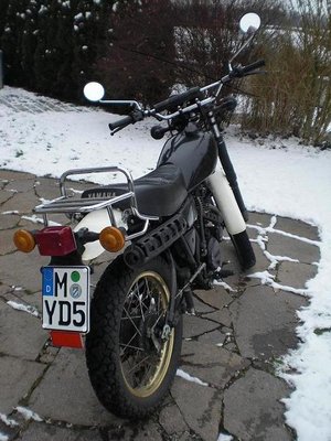

- Beiträge: 3228
Re: Frage zur 250 er XT ( Ich weiß, falsches Forum )
Sauber Reinhard, bin begeistert, vorallem daß Du Dir für "Münchner Verhältnisse" ein kleines Nummernschild an Land ziehen konntest.
Endtopf ohne den auch bei der 250iger üblichen Schnippel am Ende. Klasse - klingt so viel besser.
Jezt noch etwas Rot in Form von XT Stickern ins Spiel bringen.
