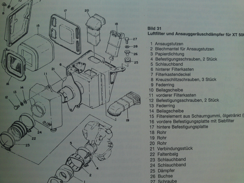

ich habe zwischen dem hinteren Filterkasten(6) und dem Verbindungsstück(21) zum vorderen Filterkasten(11) ein Leck (Nummern in Explosionszeichnung).
1. ist der hintere Filterkasten an dieser Stelle etwas nach innen gebogen und
2. ist das Dichtungsmaterial des Verbindungsstücks ziemlich durch.
Weiß jemand, wie ich das Problem beheben kann?
Aus welchen Material ist das Dichtungsmaterial?
Wie bekomme ich die Biegung raus?
Mir geht die Maschine an der Ampel manchmal aus. Evtl. liegts an der Falschluft...
Danke, Stefan

die Dichtung auf dem Blechteil (21) scheint aus einer Art aufgeklebtem Moosgummi zu bestehen. Guck mal in die gelben Seiten nach einem Moosgummi Hersteller- oder Anbieter. Beim Zuschneiden der Moosgummiblöcke wird von der zugeschmolzenen Oberfläche des frischen Blockes außenrum eine 2-3mm starke "Haut" abgeschnitten. Die eignet sich hervorragend für die Abschlusslage beim Sitzbankpolstern und würde auch gut für dein Dichtungsvorhaben gehen.
Die verworfene Flanschfläche an deinem Lufikasten solltest du vorher aber versuchen zu richten, sonst wird das auch mit neuer Dichtung nicht dicht. Kasten ausbauen, Teil 11 und 21 abbauen, damit du den verzogenen Teil auf eine ebene Fläche spannen kannst. Mit einer Heißluftpistole den Kunststoff um das Loch großflächig vorsichtig erwärmen, bis er beginnt leicht weich zu werden. Dann den Kasten mit der weichen Fläche auf die gerade Unterlage legen und von innen mit einem Holzbrett und Schraubzwinge leicht festspannen. Nach dem Abkühlen sollte der Kasten wieder gerade sein. Das Blechteil vor dem Bekleben mit der neugebastelten Dichtung auch auf Verzug kontrollieren und ggf. richten.
