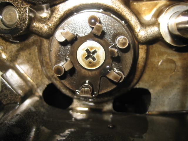

a la Rei97, rechten Deckel auf und wieder einspuren hatte ich gehofft, war aber leider noch nicht die Lösung.
Hab also Öl runter,Deckel ab, Schaltwalze mal rausgenommen und wieder eingesetzt.
Sitzt dufte, würde ich mit meinem Talent sagen
Also alles wie vorher, lässt sich nach unten tippen, erster Gang drin, Leerlauf geht auch noch, aber nach oben einfach überhaupt kein einrasten oder ähnliches.
Wir haben letzten Winter den Motor überholt,aber eigentlich am Getriebe oder Schaltung nix unternommen
Hab nochmal ein Bild drangehängt, vielleicht hab ich einspuren auch nicht verstanden. Clip unter der Plastikbüchse ???
Gruß Mulligan

Re: ...lässt sich nicht schalten !?
hallo..
Kupplung muß runter.
dann kannst du es genau sehen..
Im Bucheli ist es auch gut zu überblicken.
es geht um den clip auf der anderen seite...(wo der schalthebel draufkommt.)(aber erst das RohrKettenschutzPlastik)
ferner sollten , wenn Du den 2. ten einlegst , Die Kerben Übereinander liegen(kann man aber mit dem Exenter einstellen)
In 2Tagen fährts dann wieder (ist schliesslich kein BMW getriebe)
Bei mir hat sich das Krakenblech hochgebogen, ich weiss bis dato immer noch nicht Wie und Warum ...
Die schaltWelle Darf sich nicht reindrücken lassen...( sonst fehlt besagter Clip.)
Viel Glück Kostja
