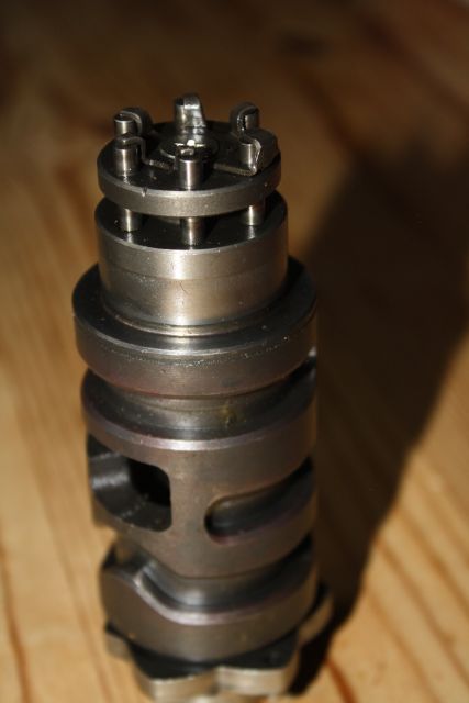

hoffentlich kann hier jemand diesen Stift
identifizieren. Der lag in der Ölwanne meines Motors, ist 4 mm dick und 18 mm lang.
Muss ich jetzt mit größeren Schäden rechnen, hat der irgendeine Funktion?

der Stift könnte aus der Schaltwelle stammen.
DM ist 4mm, Länge habe ich nicht gemessen, 18 könnte aber hinhauen.

Hab eben mal am Schaltnocken vorbei gepeilt, da fehlt einer und aus der Lochscheibe, die diese Pins führt, ist eine Ecke ausgebrochen. Also doch größere Schrauberei.
Oder kann man die Lochscheibe abschrauben und ersetzen? Gibbet die einzeln?

Das Ding scheint einteilig.
Wenn Du so eine Schaltwalze brauchst, habbichnocheine für kleines Geld.

Die stifte lassen sich entfernen.
Musst nur sehen das aus der Welle nichts ausgebrochen ist. hab ich schon 2 mal gesehen.
das KRAKENBECH gibts beim Lakritzschneckenversender.
ansonsten Tauschen ist auch nicht schlimm -aber VORHER schon mal den doofen Extra vierkant O-ring zum Gehäuse zusammenbauen besorgen-
