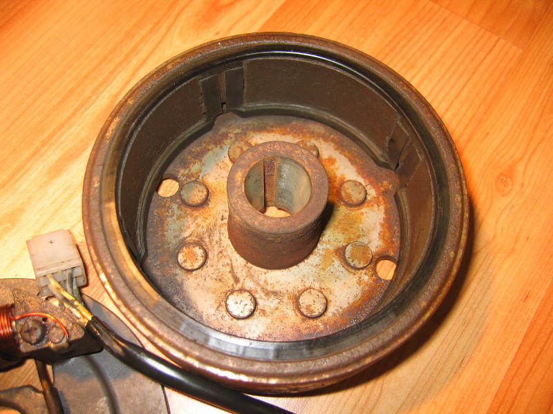

also nach abbau polrad = spulen sind optisch in ordnung, aber am polrad kann
ich keinen magneten entdecken...nur mehr die abdrücke...
schätze mal die wurden einfach abgenommen
und das polrad dementsprechend behandelt...
hab noch eine 77er und werde mal das polrad von der zur hilfe ziehen..
danke mal für die hilfe bis jetzt - ergebnisse folgen..

??? Kapier ich nicht. Vor Allem geht das nicht so ohne Weiteres. Mach mal FOtos!am polrad kann ich keinen magneten entdecken...nur mehr die abdrücke...

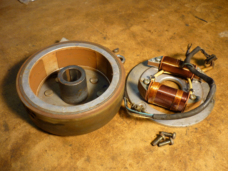

Re: Lichtstärke / Drehzahl
verstehe ich auch nicht so ganz
Dein Polrad sollte auf der Innenseite etwa so aussehen:
Sieht es so aus, ist es ein 12 Voltiges (mit den erwähnten Rostschäden

- krsztof
- Beiträge: 80
- Registriert: Mo Jan 28, 2008 12:26
- Wohnort: Graz
@seefredo ... ja sieht so aus wie bild 1, obwohl auf den magnetflächen keine erhebung zu erkennen ist = plan mit der gesamten innenseite...

- Beiträge: 6377
Das gehört so, weil das Zeuch in Alu eingegossen ist, und dann ausgedreht wurde. Also sollte es noch funktionieren.@seefredo ... ja sieht so aus wie bild 1, obwohl auf den magnetflächen keine erhebung zu erkennen ist = plan mit der gesamten innenseite...
