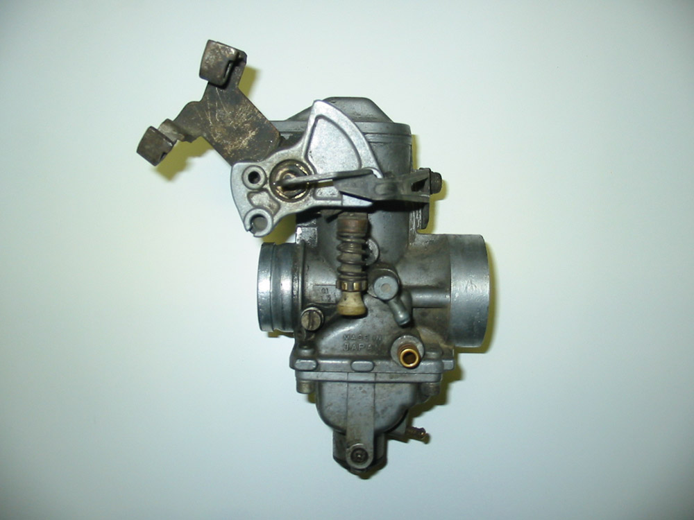

Beitragvon PeCeBu » Mo Feb 01, 2010 20:29
ne der sieht so http://www.xt-500.de/technik/vergaser/v ... gen_01.jpg aus mit Warmstartknopf. Außerdem lag bei den Ersatzteilen der 27Ps Ansaugstutzen und die 220 Hd.
