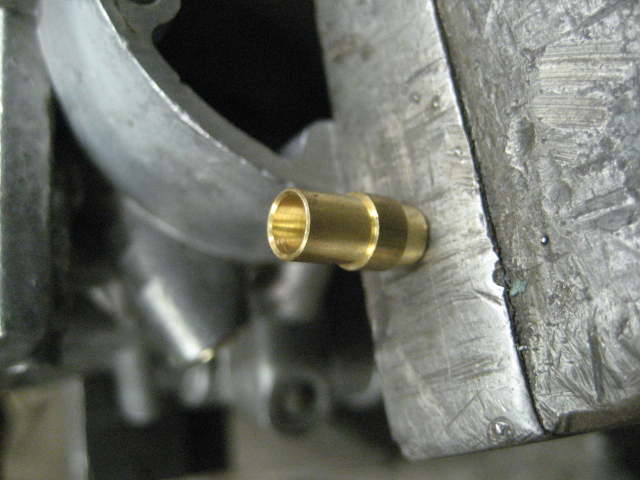

ich hab heute endlich mal meinen Vergaser (MIKUNI VM 32) gereinigt, und dann ist´s passiert, hab beim zusammenbauen den Düsenstock verbogen. :(

Bild bitte noch mal, vom verbogenen Teil--dann guck ich in meiner Kramkiste...

hier das Foto:

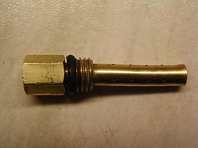

Beitragvon sCHLOMOMANDEL » Di Dez 29, 2009 11:20
hallo...
adresse her ..
aber sollte man alle jahre mal erneuern...
aber kannst du so haben , aus der kramkiste...

Der Düsenstock ist eigentlich nicht das Verschleißteil, sondern die Nadeldüse/Mischrohr, das ist das Teil wo drüber sitzt, und das ist Verschleiß durch die Nadeldüse ausgesetzt und gehört gelegentlich gewechselt.
Aber eine Frage hätt ich schon: Wie kann man das Teil denn SO deformieren? Schraubstock? Kilohammer?

Dieses ??
aber wie es verbogen ist, wundert mich trotzdem,
kostja

wenn die Nadeldüse nicht richtig eingesetzt ist oder falsch herum und man dann versucht den Düsenstock einzuschrauben kann dieser sich verziehen. Besser gesagt er wird verzogen! Soweit ich mich erinnere wird die Seite mit der langen Führung in den Vergaser eingesetzt und in diese spurt dann die Düsennadel ein.

Das Teil ist krottenkrumm

hab auch keine Ahnung was ich falsch gemacht habe, Nadeldüse ist garantiert nicht falsch herum eingesetzt. Ich wollte den Vergaser nach der Reinigung eigentlich nur wieder zusammenbauen.
