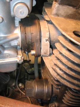

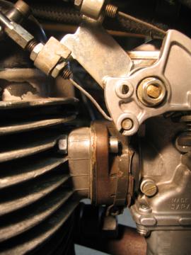

Offensichtlich bin ich hier der einzige 'Rechtsausbauer' :roll: !
Ich habe aber auch noch nie den Stutzen vorher gelöst, werde es aber mal probieren!
Und :!: noch etwas anders zu sein als die meisten anderen gehört zu meinem Tagesgeschäft!
Grade bei alten Kisten ist es natürlich gefährlich angegammelte Schrauben zu lösen!
Ich hoffe das geht gut Hagen, schöne shice!
Matthias

Hallo Matthias, danke für die Fotos. Die Schraube war leider schon vermurkst ... danke für die Fotos. Wenn es mit dem Gewindeschneiden nicht klappt, hätte ich es auch wie auf den Fotos gemacht. Das Ausbohren gestaltet sich jedoch etwas schwierig da kaum Platz ist und die angegammelte Schraube natürlich sauhart. Machs jetzt mit dem Winkelschrauber mal sehen obs klappt. Grüße Hagen
