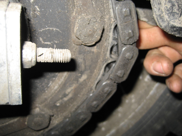

Die ist in Kürze fällig...und da ich grade ne neue SR-Kette mit 17er ritzel +kettenrad geschenkt bekommen habe..
Weiss jemand aus dem Kopf , wieviel Glieder ich aus der orginalen SR-Kette nehmen muss , damit die Länge wieder stimmt..
bevor ich jetzt was auseinanderbaue..
aber ich weiss auch nicht , ob mein fahrgefühl mit nen 17er Ritzel eher unspontaner wird..was anzunehmen ist...mist ...ausprobieren..
