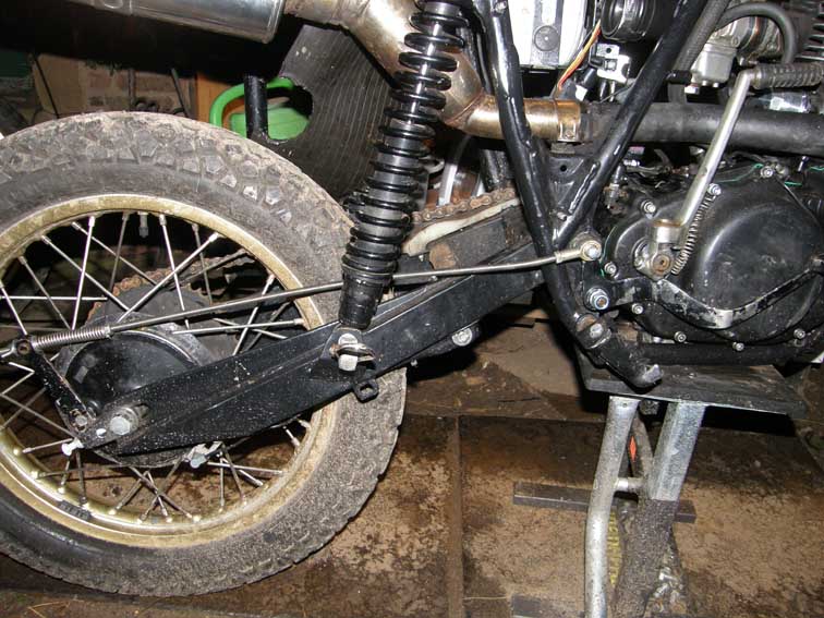

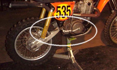

habe da mal ne Frage zum Bremshebel und dessen Gestänge.
Gibt es etwas das plug and play mäßig passt - so wie auf dem Bild hier zu sehen - um den Bremshebel zu pimpen und die Aufnahme am Hinterrad nach oben zu verlegen.
Wer fährt das so und wie habt ihr es gemacht?!

besten dank erst mal. das mit dem schweißen habe ich auch schon gemacht nur gefällt mir die lösung noch nicht so ganz - da mir erst danach kam dass die position ja am sinnvollsten auf genau der höhe der schwingenlagerung sitzt, da es ansonsten -wie bei mir jetzt - zu komischen bremsverhalten bei unterschiedlicher belastung der schwinge kommt... :-(
werde die tage mal ein bild davon einstellen...
aber die idee mit dem 350er gestänge anbrutzeln muss ich mir noch mal anschauen...!

so machen es die Froschfresser...
http://xt500.free.fr/technique/modif/modif.html
jeanjean

erst mal danke an alle für eure mühe. die lösung mit dem umgestrickten xl 500 pedal werde ich mal näher untersuchen. werde mir mal son xl hebel bei i-bäh steigern.
die französische variante ist aber auch nicht schlecht... was ist das für ne schwinge?
gruß rotbart

Beitragvon Jeanjean » Do Feb 21, 2008 18:19
was ist das für ne schwinge?t
Original modifiziert.

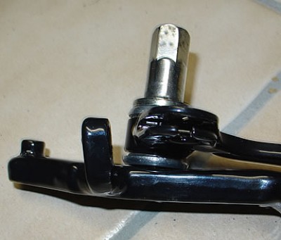

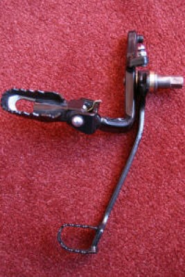

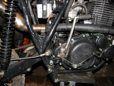

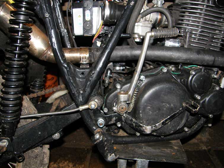

die versprochenen fotos...
Beitragvon rotbart » Sa Mär 08, 2008 19:33
nabend,
so habe endlich fotos gemacht von meiner neuen bremskonstruktion. Habe den xl 500 bremshebel genommen (n bischen verbogen hab ich ihn halt... ,-)) ansonsten seht selbst. ach die fussrasten sind nur ein momentanes provisorium bis die anderen vom beschichten kommen.
gruß rotbart

Beitragvon Yahmama » Mo Mär 10, 2008 18:03
hm was hast du schuhgrösse 55?
nei scherz sieht lecker aus.
willst du ihn in der mitte nochetwas stützen mit einer gummilasche?
wie siehts aus mit dem zusetzen mit dreck.
