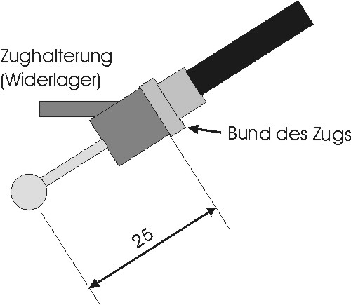

- Beiträge: 4085
Widerlager
Also
Hast Du das Widerlager richtigrum?
Liegt es auf dem Kopf, ist der Zug zu kurz.
Bei mir war es die Hiha Nocke, die ähnliches hervorruft. Wenn so eine Tuningnocke mit verkleinertem Grundkreis drin ist, dann muss man vorsichtig an einem Ende den Metallüberwurf der Aussenhülle herunterziehen, von der Hülle von aussen je einen Halbbogen von aussen wegschleifen, solange, bis die Hüllenlänge stimmt. Ich musste 6 halbe Segmente wegschleifen.

Moin Rei97,
also Widerlager höre ich heute das 1.Mal. Ehrlich kann ich mit dem Begriff nix anfangen
Ich wollte doch nur den alten Zug gegen einen neuen tauschen.
Oben am Hebel eingehängt , den Gummi rübergefruzzelt und unten eingehangen und durch die Metallführung gezogen.
Ich bräuchte einfach nur mal Euren Abstand von Plombe zum Haltenippel.
Ich habe bei mir 1,75cm gemessen.
Wäre schön, wenn einer mal seine Werte posten würde.
Ciao

- Registriert: Mi Sep 19, 2007 17:59
Nochmals vielen Dank
nun weiß ich das das der Zug sitzt und das richtige Spiel hat.
Also nix mit kürzen.
