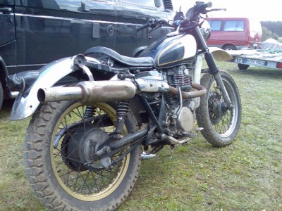

wie hast du eigentlich das vordere schutzblech befestigt?
Henrixt
Beiträge: 229
Registriert: Do Jun 30, 2005 17:21
Beitragvon Henrixt » So Sep 09, 2007 15:21
moin,
sag ich nicht....
das ist zu peinlich....
die xt gabelbrücke hat das vier befestigungen, die sr nix...
bei der sr gibts vorne zwei kleine gewindchen, da könnte man ein blech senkrecht anschrauben und nach hinten unter die brücke abwinkeln und dort vier befestigungen dranmachen....wäre aber sehr wackelig....
...deshalb gleich konsequent nur mit kabelbindern....klingt abentheuerlich, hält aber
momentan 6 stück, pro seite drei, einer einmal ganz rum, einmal hinten, einmal vorne....
vielleicht verdoppel ich das gleich mal....
kabelbinder haben tatsächlich ne erstaunliche zugfestigkeit....
wenn ich statt weiser schwarze genommen hätte sähe es auch nicht ganz so peinlich aus....
melli bastelt mir ja ne nummerntafel, dahinter verteck ich das dann...

Resüme
Beitragvon Henrixt » Mo Sep 24, 2007 10:09
moin,
so, vielleicht interessierts ja den ein oder anderen:
grundidee war:
die idee ist eine sr500 mit allereinfachsten zeit und geld mitteln halbwegs gelände tauglich zu machen, ohne zulassung, zum spasshaben in wietstock in der hobbyklasse.
mölln und wietstock sind überstanden, mopped hat alles durchgehalten und nix ist kaputt.
mankos:
hohes gewicht:
zählt nicht, in wietstock fuhren schwerere brocken, herbert scheck mit seiner 750er bmw...
kurze federwege:
in der pre 60 und pre 65 klasse haben die auch fast garkeine nennenswerten federwege..
auspuff unten:
ca ein fünftel aller maschienen hatte den puff unten, kein einziger abgerissen, meiner auch nicht..(lag bei mir aber wohl auch an der "besonnenen" fahrweise...)
19er vorderad:
geht auch irgendwie...ich denke, die grosse breite ist weit hinderlicher als die geringe grösse...eher nicht empfehlenswert...
ich bin mit nur 0.5 bar reifendruck gefahren, (die reifen sind in sich sehr steif), ohne reifenhalter, haben sich nicht verdreht, kein ventilabriss (siehe "besonnene" fahr...)
am wichtigsten war wohl der traktorreifen hinten, ohne profil gehts zwar in mölln , aber im sand von wietstock wirds schwer (denk ich mal)...
alles in allem ists also möglich mit der sr ins gelände zu fahren.
zum motocross wäre weniger gewicht und mehr federweg wünschenswert und vor allem ein grosses, schmales vorderrad.
für "normales" gelände, also nicht den tiefsand von wietstock, sondern eher so trial oder halt scrambler reichts aber allemal...
also, vielen dank nochmal an alle, ml sehen, was ich jetzt mit dem monster mache...(bzw dem lenker, hinterrad und motor...)
Beiträge: 7072
Beitragvon Frank M » Mo Sep 24, 2007 10:25
finde ich klasse, dass du das so durchgezogen hast. :respekt:
Wenn du jetzt richtig angeleckert bist und weiterhin im Gelände fahren willst, solltest du dir meiner Ansicht nach aber selber den Gefallen tun und eine geeignetere Basis suchen, bei der deine erkannten Mängel entfallen.
XT-Rahmen z. B. und Gabel gibts für kleines Geld, Motor hast du, Hinterrad kannste übernehmen und schon geht das nächstes Jahr viel flotter und konditionsschonender voran.
