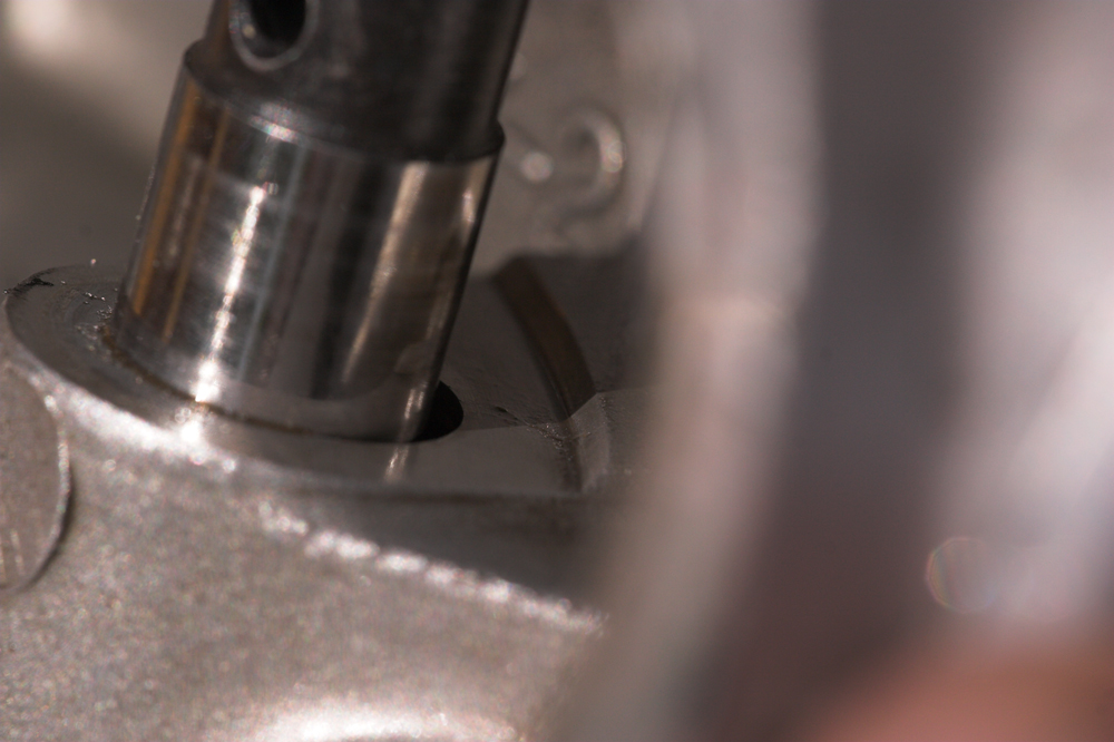

Bin auf der Suche nach lautem Geklapper und hab jetzt mal das Morli raus, Kopf ab und bin am Hineingucken.
Weiss jemand von euch ob bzw. wieviel seitliches Spiel die hintere Steuerkettenspannschiene haben darf. (unbelastet - ohne Kette) Die ist ja nur im unteren Teil mit einem Bolzen gelagert. Wenn ich sie oben bewege, hat die ziemlich seitliches Spiel.
Laufspuren der Kette am Spanner sind wahrscheinlich normal?!?
Danke!

das muss so. Die Schiene zentriert sich im gespannten Zustand über die Finne (die ist auch schon auf einem Neuteil) auf der Steuerkette.
Geklapper könnte auch vom Steuerkettenspanner (fehlende Dämpferscheibe) oder von einer eingelaufenen Kipphebelachse (Spiel im Zyl. kopfdeckel trocken prüfen/Laufbild Kipphebel auf Nockenwelle) kommen.

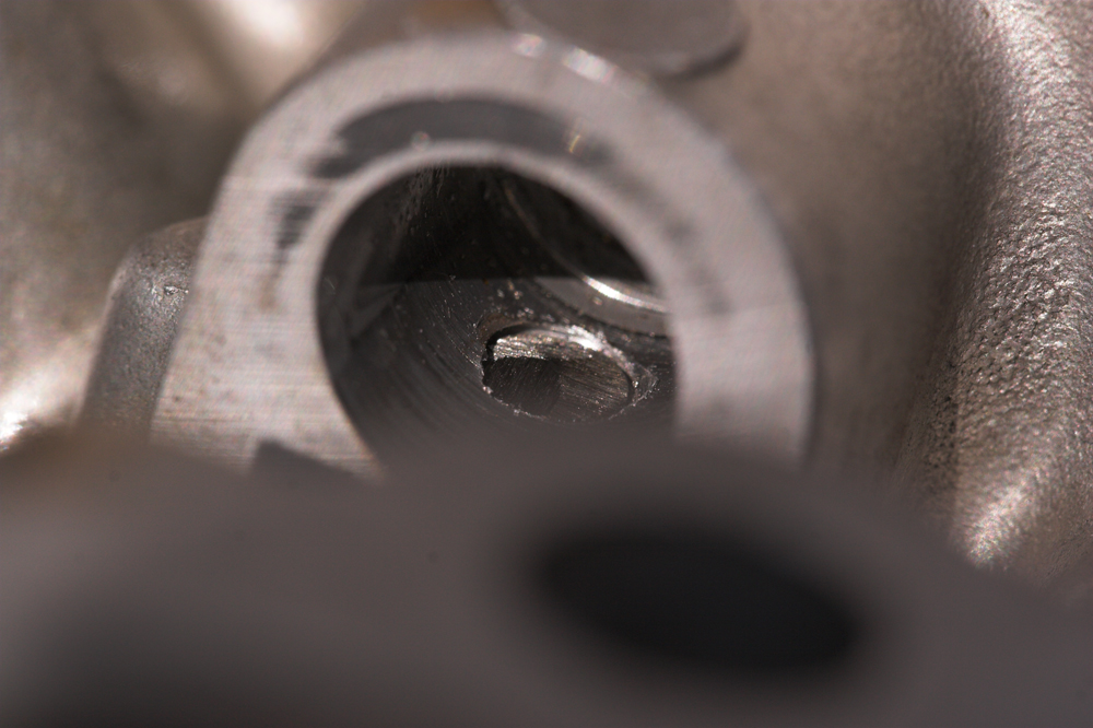

Hab den Ventiltrieb und alle Teile durchgesehen aber nix wirklich Aufregendes entdeckt. Was zur Hölle klappert da so laut...
hab auch die Steurkette nachgemessen alles im Lot. Kipphebelachsen haben NULL Spiel. Die Schäft sind nur ganz leicht "eingeschlagen". Hab aber Kugeleinstellschrauben sollte sich egalisieren...

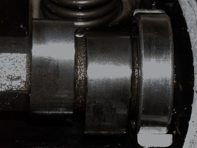

Teile haben meiner Meinung nach normale Laufspuren. Nix eingelaufen oder abgeflacht. Die "Punkte" an der Unterseite der Nocke...keine Ahnung..
Hat irgendwer noch eine Idee, was das extrem laute Klackern sein kann?

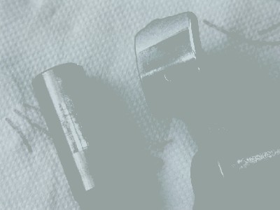

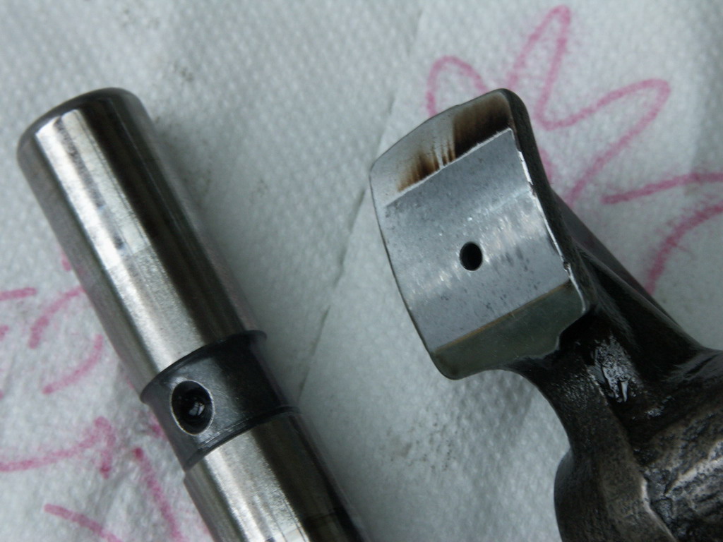

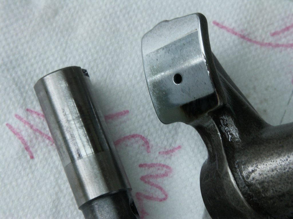

Also die Laufflächen der Kipphebel sind schon runter. Würde ich nicht mehr einbauen. Bei der NW bin ich mir nicht sicher, da ist viel Spiegelung auf dem Photo. Die "Löcher" sind jedenfalls nicht normal. Vielleicht sagt da der Hiha mal was dazu.

Tjo - Ventiltrieb hab ich eh auch vermutet. Wie bewerte ich die Kipphebelflächen? Von der Form, denke ich mal, passen sie. Die Fläche scheint aber matt zu sein und am Ende der Fläche ist eben eine Verfärbung die auf Heisslaufen? hinweist??? (Trockengelaufen?)
Löcher sind's nicht, auf der Kurbelwellennocke, ist nichts zu spüren. Sind matte Stellen mit Farbveränderung.

Bei der Kipphebel-Lauffläche sollte halt die Oberflächenschicht (Hartchrom bei den 2J4-Hebeln, wenn ich mich nicht irre) noch nicht durch sein. Zumindest beim oberen der Bilder sieht das aber ziemlich deutlich so aus. Da muß noch nichts "spürbar" konkav sein und das muss auch nicht unbedingt Folge von Mangelschmierung sein. Sind halt Verschleißteile, langlebige zwar, aber eben doch.
Zu der NW stehen im Bucheli auch Verschleißgrenzen. Miss doch mal. Wenn das keine Löcher sondern Verfärbungen sind, deutet das schon auf "irgendwann mal zu heiß geworden" hin. Ist m.W. kein größeres Problem, wenn keine Riefen drin sind. Bei Werten innerhalb der Toleranz dürfte die also wieder verbaubar sein. Etwas abläppen mittels Ölstein wäre sicher nicht schlecht. Diese Angabe aber immer noch unter Vorbehalt - ich hab' Nockenmeister Hiha da schon so manches mal zum Lachen gebracht.

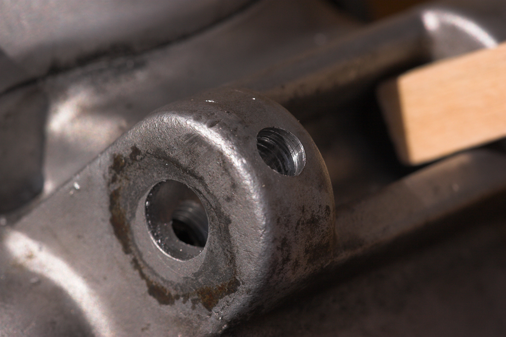

So! Aaaalso Kurbelwellenstumpf überprüft = kein Spiel. Kipphebelachsen ohne Öl = Einlass kein Spiel, Auslass minimales Spiel rauf/runter. vor/zurück nicht.....also oval. Allerdings minimal. was ist da vertretbar?
Hab mal was gelesen von einkleben und mit Madenschraube fixieren....
Ist das eine Variante?
Kipphebel kommen auf jeden Fall neu rein.

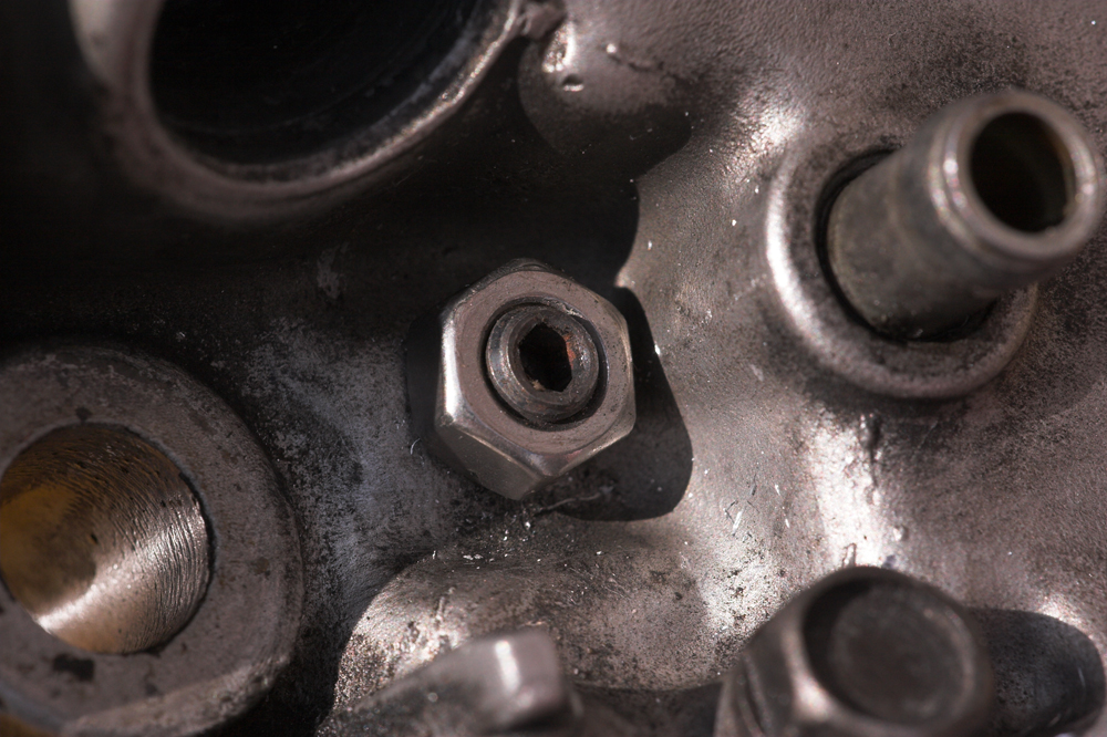

Na, also die Alternativen sind folgendermaßen:
- wenn der Sitz schon oval ist, müsstest du die Achsen nach unten drücken, weil nach oben schlagen sie sich ja aus. Das heißt, die Maden und deren Gewinde müssen von oben (außen) kommen. Derjenige, der mit sowas angefangen hat, hat dann auch noch ein paar Tropfen Lagerkleber durch die Bohrung getröpfelt (Wenig! Vorsicht! wenn zuviel, dann quilt der Kleber seitlich raus und verklebt dir die Kipphebel gleich mit. Ein Affengeschäft, die wieder frei zu kriegen). Ich selbst hab' das noch nie durchgezogen. Ob's lange hält ist die Frage. Der "Erfinder" fährt mit seinen Motoren "nur" Rennen. Also große km-Leistungen kommen da nicht zusammen.
- nur kleben: hab ich mal versucht mit Loctite Lagerkleber (daher weiß ich das mit dem Affengeschäft). Hält nicht lange, dann klapperts wieder.
- ausbuchsen: sehr langwieriges und frickeliges Geschäft, weil sich der Deckel so schlecht aufspannen lässt. Kriegt man auch kaum noch gemacht (dem Gerücht nach macht's Kedo auch nicht mehr).
- Übermaß-Achsen: bietet z.B. PRM an. Die Dinger sitzen dann so stramm, dass sie sich wohl auch kaum mehr drehen werden. Kostenpunkt inkl. Achsen und Aufspindeln der Kipphebel: letztes Jahr so um die 150 €
- gebrauchter Kopf/Deckel: sicher erst mal die günstigste Alternative. Die Frage ist nur, ob du dann auch einen bekommst, der das Spiel nicht hat. Mögliche Vorbeuge-Maßnahme: such nach enem Kopf von einer SR 48T, der hat schon fixierte Achsen. Bloß sind die halt auch wieder etwas weniger billig.

Bilder
Die Madenreparatur im Bild:
http://www.rei97.de/bilder/kipphebelachsen/rep1.jpg
http://www.rei97.de/bilder/kipphebelachsen/rep2.jpg
http://www.rei97.de/bilder/kipphebelachsen/rep3.jpg
http://www.rei97.de/bilder/kipphebelachsen/rep4.jpg
http://www.rei97.de/bilder/kipphebelachsen/rep5.jpg

Servus rei97!
Mhm...jo....schaut gut aus!
Fragen
- Welche Made hast denn da genommen? M6? Länge?
- Auf dem Bild 4: Made gekontert? Why?
- Hast die Achsen zusätzlich geklebt?
Wobei, so ein großes Spiel ist bei meiner bei weitem noch nicht. Aber was nicht ist kann ja noch werden...
Super! DANKE! Ist auf jeden Fall den Versuch mal wert!
